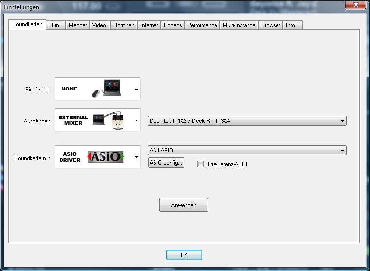

Braenzu hat mich gebeten einen topic zu eröffnen in dem wir alle unsere einstellungen in VDJ un der VMS reinstellen können.
ich mach dann mal den anfang:
ich könnt die bilder auf den rechner ziehen und zoomen habe es leider vergessen sorry ;-)
Posted Fri 20 Aug 10 @ 12:47 pm

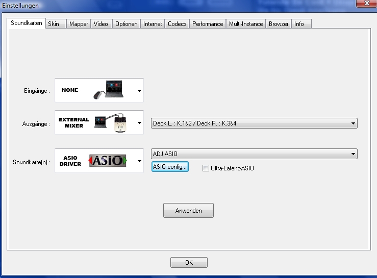

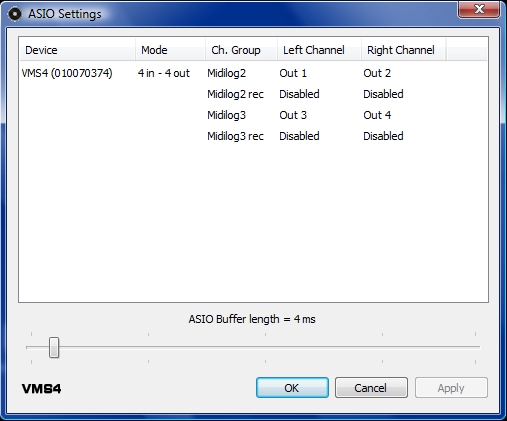

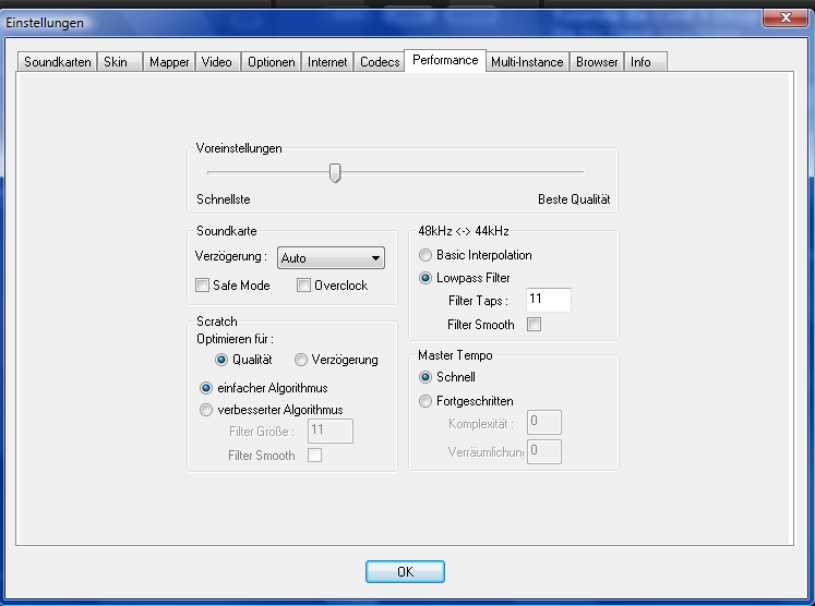

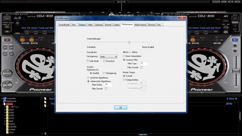

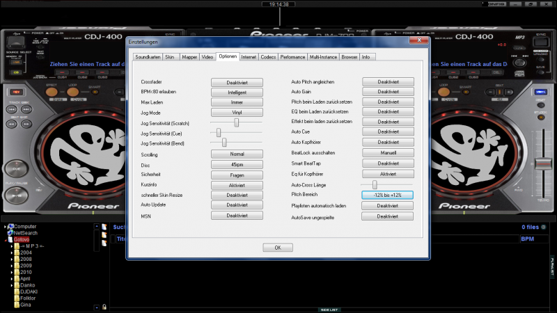

also hir meine einstellungen damit alles läuft
asgangs signal cinch
Braenzu
Braenzu
Posted Fri 20 Aug 10 @ 2:09 pm

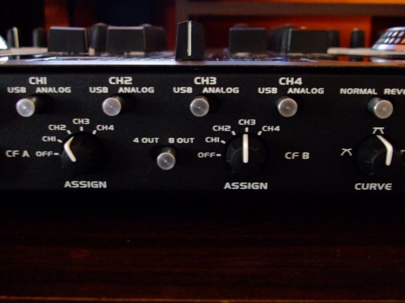

was hast du bei deiner vms4 eingestellt
Posted Fri 20 Aug 10 @ 3:15 pm
kannst auf 4 oder auf 8 solange nur 2 decks gemappt sind reicht das. das vol der sampler wird ja direckt gesteuert und braucht kein eigenen kanal finde ich.
fader sind auf null, ich brauch nur video_crossfader
Braenzu
Braenzu
Posted Fri 20 Aug 10 @ 3:33 pm
wenn man die EQ Gain Master Fader etc. mappt und dann über +4dB pegelt verzerrt der Sound sehr schnell.
lässt man dass alles die vms4 machen bleibt der sound auch bei vollanschlag klar.
daher finde ich das normale mapping wo nahezu alles über die hardware der vms4 läuft gar nicht so schlecht
nur das scrollen mit gehaltener shift taste nervt etwas...

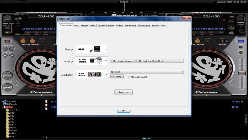

Das sind bei Euch beiden Einstellungen für 4 x midi? Ich will mittlere Fader für Midi, die beiden äusseren je für CD-Player (morgen die Denon 1000er). Schwer umzusetzen?
Posted Fri 20 Aug 10 @ 3:47 pm
nene franky
es gibt 4 kanäle die sich midilog nennen, ein midi kanal besteht aus 2 kanälen. desshalb sind die kanäle 2&3 mit je 4 kanälen belegt. kanal 1 und 4 sind noch frei und da kannst du deine player anschliessen.
Braenzu
Braenzu
Posted Fri 20 Aug 10 @ 3:52 pm

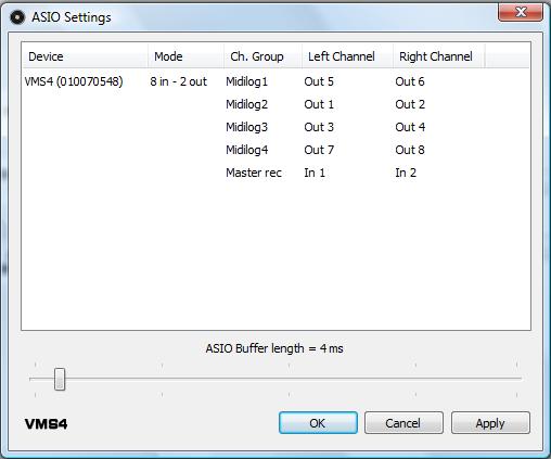

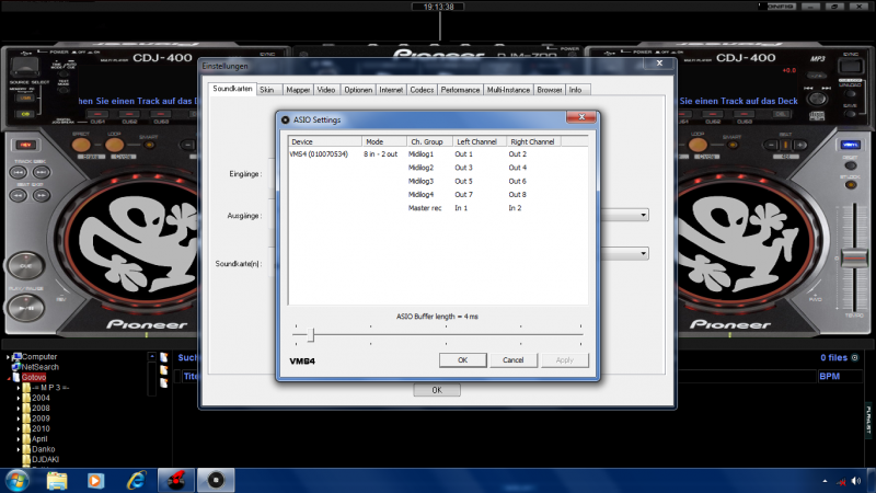

Wenn ich das alles so richtig verstanden habe dann heisst das Midilog 1 = Kanal 1+2 entpricht player A,
Midilog 2 = Kanal 3+4 entspricht Player B - so habe ich es auch eingestellt (3 Lines Mixer)
Aber: Wie route ich Kanal 5+6 um die Vorhörfunktion von VDJ auf den Kopfhörerausgang der VMS4 zu legen?
Bitte helft mir.
Bitte helft mir.
Posted Tue 28 Sep 10 @ 1:33 pm

habe ich alles so eingestellt - aber wenn ich die Vorhörfunktion von VDJ nutzen möchte dann muss ich den Kanal 5+6 auf Midilog 4 routen und dann die Cuetaste 4 auf der VMS drücken um über den Kopfhörer vorhören zu können. ich möchte aber keinen extra Kanal mit dem Kopfhörer belegen sondern das Signal direkt auf dem Kopfhörerausgang haben. Kann ja sein das das gar nicht funktioniert aber bei meiner Hercules Dj Console und der Behringer BCD 3000 ging das irgendwie. Da hatte der Kopfhörerausgang einen eigenen Kanal.
Posted Tue 28 Sep 10 @ 1:49 pm

Gott ist das schwer zu erklären - ich meine nicht Vorhören in Player A oder B sondern das Vorhören im Archiv (rechtsklick auf den Titel und dann auf Vorhören klicken) Einstellung bei VDJ > Soundkarten > Ausgänge > entweder Headphones oder 3 Lines Mixer.
Danke für eure Geduld mit mir.
Posted Tue 28 Sep 10 @ 2:08 pm
Die Vorhörfunktion ist so gebaut das sie auf einem eigenen Ausgang geroutet ist. Da kannst Du in der aktuellen Version leider nix drann ändern.
Gruß, Heiko
Gruß, Heiko
Posted Tue 28 Sep 10 @ 2:11 pm
na dann brauche ich auch nicht weiter rumzuwurschteln ob es geht oder nicht. Dann opfere ich halt einen Midilogkanal.
