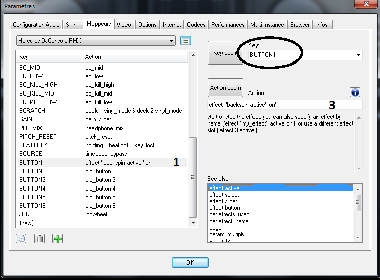

Je pense que la question a déjà été posée mais, en retournant le forum, je ne parviens pas à trouver la réponse. Dans le manuel, il n'y a rien d'inscrit! Qui peut m'aider?
Je voudrais pouvoir utiliser les effets comme le beatgrid, le backspin, ... Directement en appuyant sur un bouton de ma RMX. Dans sa configuration d'origine, les 6 boutons assignables font simplement des loops.
Merci pour votre aide!

si je ne dit pas de betise
tu fait:
1- tu selectionne le bouton d'effet de la RMX
1.1-il apparait dans button 1 (entoué)
3-ensuite tu tape dans la case effect "nom de l'effet active" on' voici un exemple -> effect "backspin" active on'
et tu reffait la procédure pour les effet suivant ;)
tu fait:

Merci 1000x!
Posted Sun 15 Aug 10 @ 10:08 am
ça fonctionne ?
Posted Sun 15 Aug 10 @ 10:45 am
