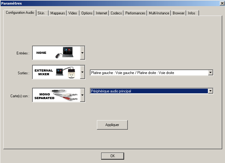

Bonjour,
Vous pouvez utiliser les Deux voies de VDJ vers votre Table de mix , en appliquant cette configuration dans Vdj
et en connectant 2 splitter Rca (comme ceci) sur votre câble Rca qui sort du Pc
Posted Tue 10 Aug 10 @ 2:12 pm
sans oublier un câble rca jack en entête qui sort du jack de ton pc, sur le rouge tu branches un splitter vers le line1 de ta table et sur le blanc l'autre splitter vers line2

Merci a vous deux.
J'ai fait le branchement suivant : J'ai mis un cable que je branche au pc comme un casque puis je branche la prise rouge sur " Line ( Chaine1 ) " & la prise blanche sur " Line ( Chaine2 ) " de la table de mixage. Le Crossfader, Le Volume & le Gain marche, je peut faire le mixage sur la table mais le seul truc c'est que le la Chaine 1 de sort que d'un coté des enceintes et pareil pour la Chaine 2 ..
J'utilise un ampli entre les deux. Jmf28 peut tu me ré expliquer se passage s'il te plait ^^ " A moins d'utiliser 2 câbles rca jack en ayant une carte son supérieure à une 4.1 sur le pc. Il faut mettre un à la sortie jack noire de ton pc en line1 et la sortie jack verte de ton pc en line2 (normalement prévu pour la préécoute) et vérifier que le PFL soit bien allumé sur le deck en question " .

Merci :D Cela va régler mon problème d'enceintes ou le son ne sort que d'un coté .. Les Splitter Rca ont les trouve dans le commerce ou je doit aller dans une boutiques spécialisé ?
Encore Merci a tous.

ta table dispose de 2 voies, line 1 et line2, et chaque voie à 2 entrées pour chaque côté, line 1L (gauche) et line1 R (droit) donc si tu branches le rouge sur line 1 et le blanc sur line 2 tu n'auras pas le son sur tes deux enceintes, il faut que sur chaque line, il y a 2 câbles de branchés
Ce que je te proposais était une usine à gaz, dj sinclair a rappellé qu'il suffit de paramétrer la carte son afin de séparer le signal de sortie sur 2 câbles donc il te faut 3 câbles, un rca jack qui sort de ton pc puis les deux splitters jack femelle qui vont sur chaque line de ta table
Vu que vous n'avez pas de licence, vous ne pouvez pas paramètrer votre carte dans vdj donc ce que je proposais était pour un pc de bureau, utiliser le jack du casque pour un line et le jack de la préécoute pour l'autre line et configurer la carte son de son pc (demarrer, panneau de config ou paramètres, son etc.) en 4.1 ou plus
Pour un pc portable, obligé d'acheter une carte son, exemple carte son usb (clef usb avec deux jacks)

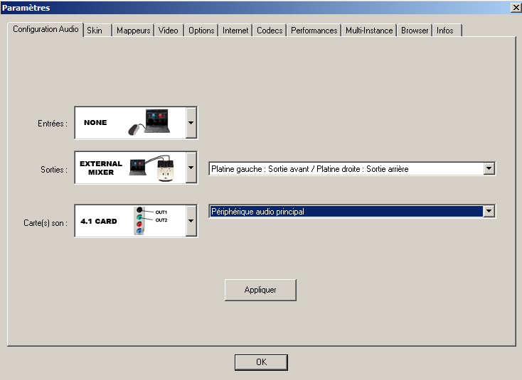

Bonsoir Deejay-jeje ,
Vu que vous possédez une carte son 5.1 ,voici le paramétrage dans VDJ , a la place de "Périphérique Audio Principal "
Il vous faudra indiquer votre Carte Son
Il vous suffit ensuite de vous procurer Deux câbles Jack 3.5 (Sortie du Pc) =>Rca (entrée de la Table de mix)

C'est ce que j'ai fait ( : Merci encore

Oui le problème et résolue, Merci a tous.
