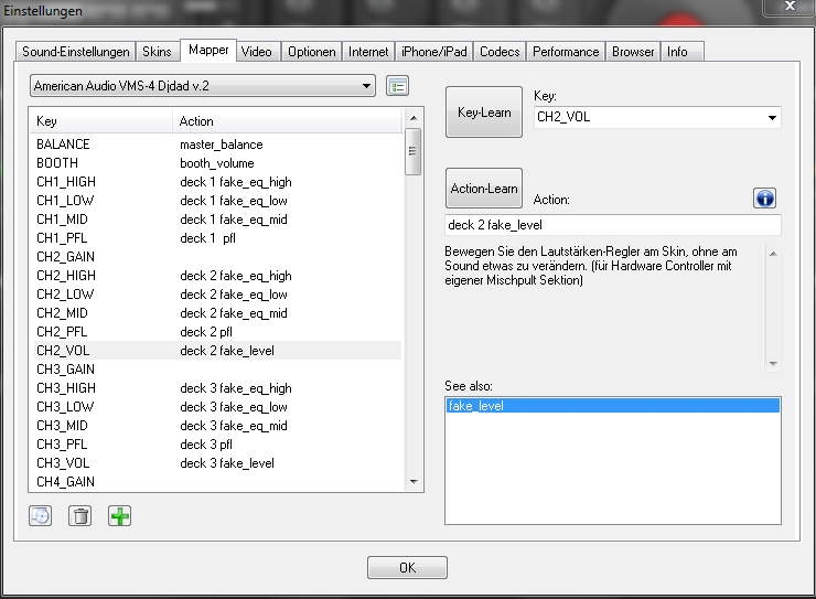

Du gehst in die Config, dann auf Mapper,
dann drückst du auf Key Learn, bewegst dann eine Taste/ Button/ Potti der VMS die du Programmieren willst.
Danach sollte im Feld "KEY" der Name des Button stehen.
Im darunterliegenden Feld "Action" gibts du dann die Befehle ein, die du zu diesem Button haben willst.
Wie in meinem Bild darüber zu sehen, diese Befehle.
Erläuterung:
fake_eq_mid => Mittlerer Equalizer Poti, fake deshalb, dass es sich zwar in VDJ bewegt, aber sonst keine Funktion hat, da wie ich schon schrieb hardwareseitig in der VMS gemischt wird, und nicht in VDJ.
fake_eq_low => Tiefe EQ Poti (Bass)
fake_eq_high => die Höhen
deck 1 fake_level => deck x bezieht sich logischerweise auf ein bestimmtes Deck. fake_level ist dann für die Bewegung der Linefader zuständig.
Erläuterung:

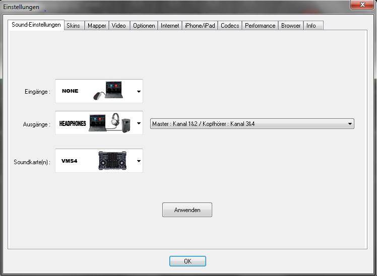

Mach mal bitte einen Screenshot von dem American Audio Asio Panel und von deiner Soundconfig in VDJ.

Habe eine neue VMS4 und hadere ein wenig mit den Einstellungen. Verwende virtualDJ pro full und kann auch die Konsole als steuerung benutzen, aber leider kommt kein Ton aus der Konsole nur aus der soundkarte. Habt ihr eine idee, wo mein Denkfehler liegt. Mit welcher Einstellung am Lapi muss ich arbeiten?
Bevor ich die Konsole hatte, habe ich mit VirtualDJ basic und der extenen Soundkarte (ESI MAYA44) gearbeitet. Musikausgang war hier über Asiodriver.

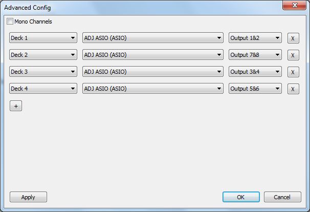

@djb+mch:
Du hast vorne an der VMS4 schon auf 8 out gestellt oder?
Wenn nein, dann machen und auch vorne alles auf USB stellen.
Danach VDJ starten.
Dann in die Config, Soundsetup und bei Output bitte die Advanced Config nehmen.
Dann bitte folgendermaßen einstellen:
Damit hättest du die oberen beiden Decks in VDJ auf der VMS ganz links und ganz rechts,
und die unteren beiden Decks in VDJ auf der VMS auf den mittleren beiden Fadern.
Danach VDJ starten.

Hast du in der soundconfig auch die VMS als soundkarte angegeben?
Boxen müssen dann natürlich auch an die VMS.

Hast du denn die VMS4 als Auswahl wenn du auf Config/Mapper gehst?

Nochmal von vorne...
Aktuelle Treiber installiert?
VMS auf 8 out gestellt?
Vorne an der VMS alle Schalter auf USB gestellt?
Advanced Config die Decks den Ausgängen richtig zugeteilt?
Im Asio Treiber Panel Kanäle den Ausgängen richtig zugeteilt (keine zufällig doppelt belegt)?
Mapping angepasst, oder heruntergeladen?
Wenn das alles gemacht hast, dann sollte es gehen...

Alle Treiber Aktuell alle von der vms4.eu Seite + Firmware update (3 led links 11 led Rechts )
Vms4 Front alle Schalter auf USB, Schalter auf Normal , Regler Assign auf off ( beide ) und Schalter auf 8 gestellet
Und nun zum VDJ denke hier liegt irgendwo mein Fehler !!
Soundeinst. = Advanced Config genau so wie du es mir gesagt hast !!

Ok und nun zum Mapping habe nochmal das Mapping von DJDAD gezogen und instal. dann natürlich oben auf auf DJDAD gestellt
Rechts davon ist ein botten hier ist angehagt Tastaturkürzel,HID,MIDI,Firewire geräte und nur angeschlossene Geräte bei deck zuteilung habe ich Links && Rechts angehagt.
Und nun stimmen die Midilog nicht mit den Fader überein und es funktionieren nicht alle fader !!
woran kann es liegen
