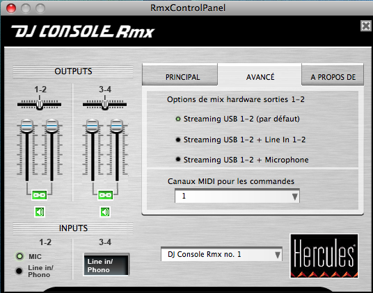

Assure-toi que l'options Hardware Mix dans le panneau de configuration Rmx est bien en mode par défaut, et non sur USB + Line In

Ok, mais est ce que le micro va marcher ?
Posted Thu 05 Aug 10 @ 12:20 pm
Il fonctionnera toujours pour le Talk-over, évidement.
