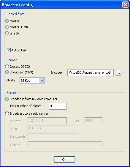

Voila la config a faire, et tu peux diffuser pour toi même pour voir si cela fonctionne.
après avoir configuré, clic sur Start recording puis Démarre ta musique.
Marque l'adresse du lien que VDJ te donne
puis tu fais copie
tu ouvres Windows Media player
tu cliques sur fichier en haut a gauche de la fenêtre
puis clique sur ouvrir une URL...
Et tu tape dans le cadrant blanc l'adresse que tu as marquer, puis ok
DJ PIPO c'est mon nom que j'ai ajouter.

oui tout cela et fait, voila le message de wmp
(Le Lecteur Windows Media ne peut pas lire le fichier parce qu'une erreur réseau s'est produite. Le serveur n'est peut-être pas disponible. Assurez-vous que vous êtes connecté au réseau et que les paramètres du proxy sont corrects.)
par curiosité j'ai tester mon firewall et même lui me dit que mon port 8000 et bien ouvert. j'ai téléphoner a SFR est rien a signaler de ce coté la non plus. les manipulation a faire au niveau du router sont correct tout et ouvert.
donc voila la je nage en plein brouillard.
