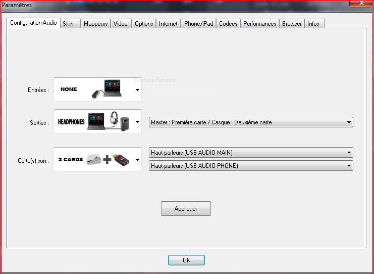

Posted Sat 26 Feb 11 @ 1:37 am

Posted Sat 26 Feb 11 @ 2:13 am
merci GRIBOUILLON car grace a tes explicalion en image sur ton profil j'ai resussi
alors pour la gemini CTRL-SIX pour avoir le PFL & LE MAIN VOICI LA MARCHE A SUIVRE
BRANCHE L'USB plug and play attendre la reconnaissance
config audio
ENTREE / NONE
SORTIE / HEADPHONE
CARTE SON / 2 CARDS SELECT 1 HP USB AUDIO MAIN
2 HP USB AUDIO PHONE
ET VOILA CA FONCTIONNE

Et bien tout bon surtout que je venais de trouver ceci sur le site de Gemini ,-)
Pour configurer les entrées/sorties de votre CTRL-SIX avec Virtual DJ LE, veuillez suivre les étapes suivantes:
ETAPE 1:
Ouvrez le menu configuration en haut de l’écran.
ETAPE 2:
Allez dans Configuration Audio (‘Sound Setup’) si ce dernier
n’est déjà pas sélectionné. Dans le menu Sorties (“Outputs”),
assurez-vous que ce qui suit est sélectionné:
“Master: 1ère Carte Son / Casque: Seconde Carte Son”
“Master: First card / Headphones: Second card”
ETAPE 3:
Dans le menu configuration de la Carte Son (“Sound Card”),
“USB AUDIO MAIN”
“USB AUDIO PHONE
Lien : http://ikey-audio.com/uploads/manuals/CTRL-SIX-USERMANUAL.pdf
Faut parfois lire les manuels d'utilisation non mais ,-))))))
Bon mixe alors, Yan

pour gemini ctrl six avec vdj full pro
pre-ecoute + sortie generale
