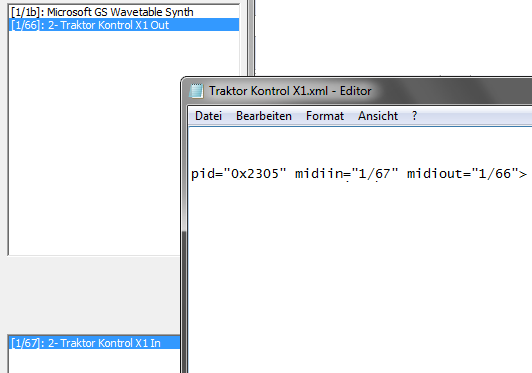

Wie finde ich denn den MIDI Port des Gerätes heraus?
Wenn ich alles richtig gemacht habe, funktioniert das auch irgendwie nicht?
Ich verstehe nichts mehr.
Habe jetzt folgendes in der zweiten Zeile, wie du, pOpY, schon mal geschrieben hast, und es funktioniert! Rest ist alles original:
Vorhin hat's nicht funktioniert.
Quote :
<device name="Traktor Kontrol X1" author="Felix Geibel & pOpY" type="MIDI" decks="2">
Posted Thu 04 Nov 10 @ 12:52 pm

Also die VID/PID müssen in neue Definitions eingetragen werden !
DriverName und DriverNameOut solltest Du erstmal weglassen. Das funktioniert bei Windows XP übrigens nicht !
Der Controller wird über die VID/PID erkannt und sollte dann eigentlich auch in der Liste erkannt werden.
Der MIDI Port sollte gar nicht eingetragen werden. Dieser wird normalerweise vom Betriebssystem automatisch zugewiesen und wechselt bei mehreren Geräten auch, je nachdem welches Gerät zuerst angeschlossen wird.
Nur bei wenigen Controllern kann man einen festen MIDI Port vorgeben.
Gruß, Heiko

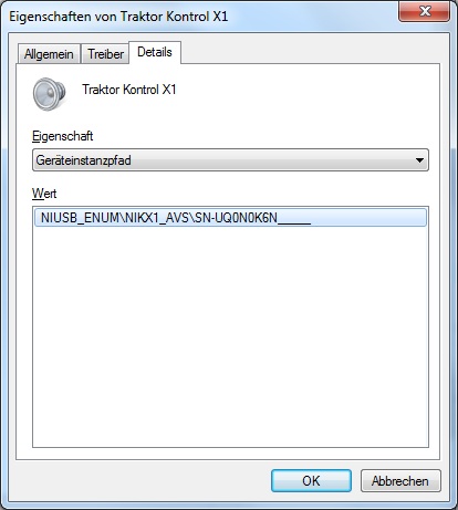

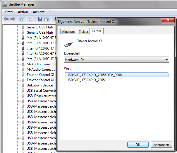

Musste unter USB-Controler schauen.
VID und PID sind bei beiden Traktor Kontrol X1 Einträgen im Gerätemanager gleich.
Hatte das ja versucht, aber mit den VID und PID in der Device Config hat's auch nicht funktioniert.
Probier's mal, vielleicht schaffst du es :)
Posted Thu 04 Nov 10 @ 2:38 pm
:-) habs schon gefunden, hatte das Gerät unter der Sound Rubrik genommen.
Wenn ich jetzt:
In das definition file schreibe Erkennt VDJ das Gerät immer, egal ob angeschlossen oder nicht :-(
Natürlich könnten wir VID & PID weglassen (so war der erste Mapper von Geibel), leider ist dann halt der X1 immer sichtbar in VDJ.
Sollte aber dann am MAC und mit mehreren X1ses funktionieren.
@Heiko: Hilfe, schaut so aus als ob VDJ auch noch die sysexquery und answer anweisung will, was ja der X1 einfach nicht kann!
cu
pOpY
