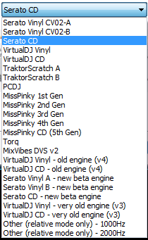

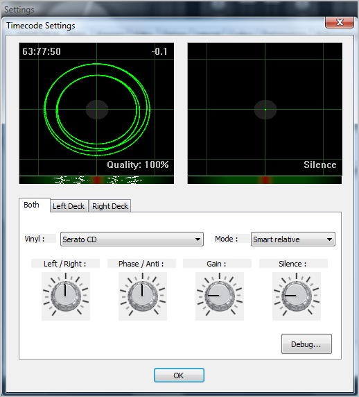

Une fois tout ça vérifier, on passe à la fenêtre de configuration Timecode:
Si ton signal n'entre pas correctement, tu peux évidement essayer modifier les différents contrôles disponibles, ou essayer l'un des autres types de vinyl:

Je reviens juste du club et après de nouveaux essais, j'arrive à peu près à avoir un signal stable à 100%, par contre impossible d'avoir un cercle vert, ça reste en forme d'oeuf...
il s'est passé un truc bizarre aussi, lorsque j'ai complètement débranché la SL-3 en particulier les cables RCA la reliant à la DJM-800, la courbe est devenue folle, au lieu d'un oeuf, c'est devenue une courbe sinusoïdale! Ne serait-ce pas lier à un problème de mise à terre? tout comme la courbe en forme d'oeuf ou lieu d'un cercle? (sur la DJM la RMX est branchée sur les canaux 1 et 4 et la SL3 sur 2 et 3)
