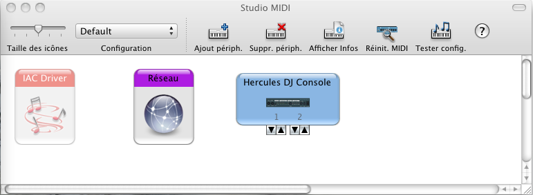

Sous Application > Utilitaires > Configuration audio/MIDI, la DJ Console devrait apparaitre comme ceci sous Snow Leopard (10.6.4 étant la plus récente version):
Ensuite, dans le menu Fenêtre > afficher la fenêtre MIDI
Et si le panneau de configuration est installer correctement sur le bureau, tu devrais avoir ceci
Ça correspond à ce que tu as ?
Tu es certain qu'il sagit d'une version MAC et non PC ? (il y avait un modele différent pour chaque systeme d'exploitation)
