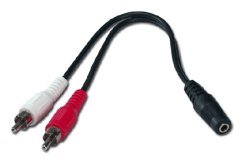

Les versions de VDJ inclus avec les DJ Consoles ne peuvent utiliser exclusivement que la carte son de la console même. Ceci facilite l'utilisation puisque qu'il n'y a pas de configuration nécéssaire. Il suffit de brancher des enceintes et un casque à la Rmx et le mix peut commencer.
Seule la version Pro permet la configuration et l'utilisation d\'autres cartes son.
Pour brancher tes encenites à la Rmx (sortie 1-2), il te suffit d'utilier un adaptateur Minijack vers RCA (Cinch) comme celui-ci:
Et tu branches ton casque à l'une ou l'autre des sorties casque.

donc si j ai bien comprit il faut que j achete un mini jack que je branche derriere la platine et pour la preecoute il faut que je branche le casque sur la sortie qu il y a devant a l opposé du micro??!!
Posted Sat 03 Jul 10 @ 1:43 am
tu as tout compris
