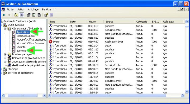

je ne connais pas bien vista,
mais on voir les erreurs, fait un clic droit sur icône ordinateur --> Gerer -> observation et regarde dans (application, système) regarde les nom des erreurs source et nom événement au heure que ça à planter.
OU
tu vas dans le panneau de configuration -> outils d'administration --> observation d'événement,
Observation et regarde dans (application, système) regarde les nom des erreurs source et nom événement au heure que ça à planter.
Exemple.
OU
Exemple.
