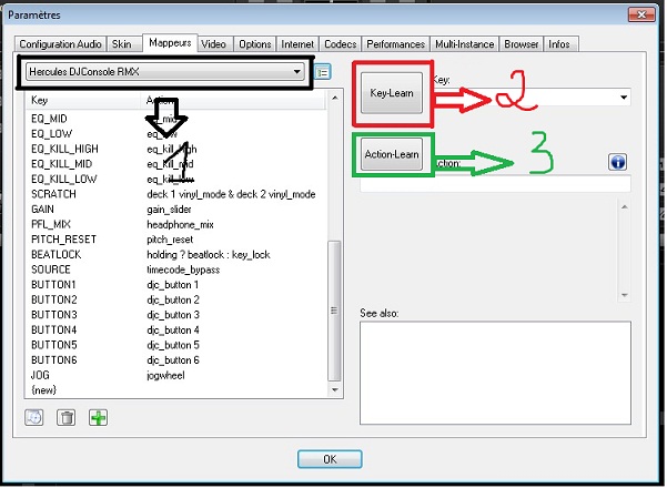

Oui c'était bien ça merci. Par contre...comment configurer les attributions,en fait a quel fonction de VDJ correspond quel bouton de la console?
Posted Fri 11 Jun 10 @ 3:56 pm
Dans l'onglet mapper de VDJ
1: Choisit Hercule RMX
2:Appui sur "key learn" puis sur la touche de la RMX dont tu veux modifier la fonction
3:Appui ensuite sur "action learn" la skin va s'afficher et la tu cliques dans la skin sur la fonction que tu souhaite attribuer a cette touche
