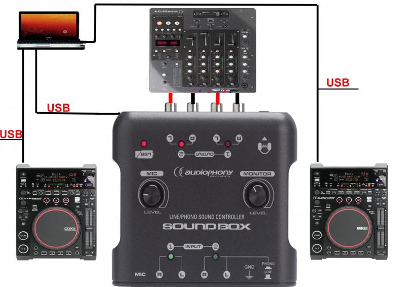

Aller on va récapituler tout cela,
D'après tout les explications qu'il ma donner hors du Forum,
- Quand il avait du son que sur un seul canal c'est par ce que ça carte son était la carte son de son PC Portable
ceci dit la carte son n'est pas une carte son en 4.1 minimum.
- les platines audiophony CDX6 on bien une carte son, mais ils ne sont pas compatible à un PC (pas de driver),
ceci dit Oui il faut qu'il achète une carte son en ASIO
ce qu'il a montré en image au dessus, c'est juste qu'il à en penser que c'est comme cela qu'il faut brancher la carte son,
(car il vient juste de commander la carte son sur le net)
@ dj124e
voila le branchement a faire tout simplement.
- USB des platines c'est pour contrôler VDJ PRO
- USB de la carte son c'est pour bien entendu c'est pour faire la carte son fonctionner.

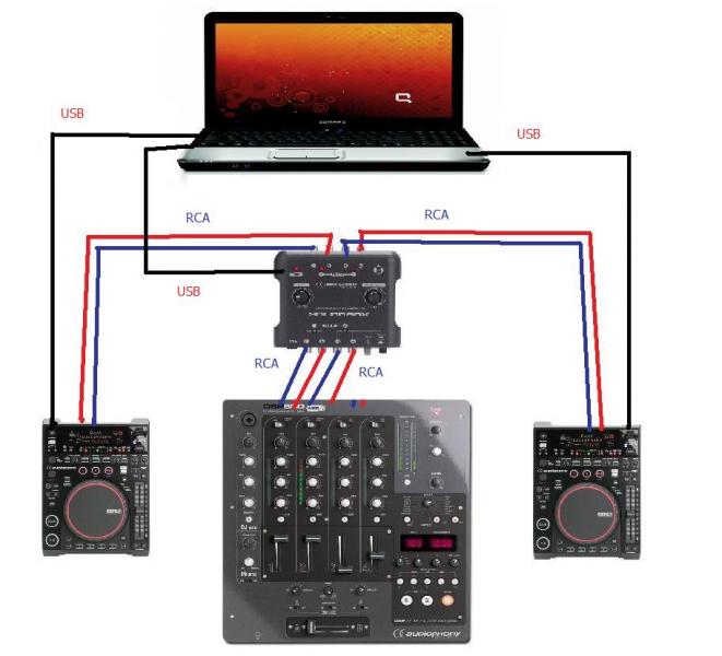

Non limol le vrai cablage et celui la
Mais le problème et que les Option USB 1 / USB 2 / CD sont plus accessible saleté de CDX 6

je ne comprend plus rien lol tes branchements sur la carte son sont a l'envers non.
selon ton Schema tu as brancher la sortie audio de ta platine --> à la sortie de la carte son, je pète le plomb là.
Posted Wed 21 Jul 10 @ 2:03 pm
bonsoir ,
LIMOL a raison tu a fais les branchements a l'envers
Posted Wed 21 Jul 10 @ 2:35 pm
Le branchement actuel que j'ai effectué fonctionne parfaitement avec virtual DJ chaque platine a sont canal et tout mais le seul souci et lorsque je sort du MODE MIDI pour passer en USB 1 ou USB 2 ou CD bien le son sort plus tout simplement
Sortie RCA CDX 6 => entrée INPUT SOUND BOX => Sortie OUTPUT SOUND BOX => Entrée Canal 1 table de mixage avec au passage la liaison USB / MIDI ( PC vers CDX 6 )
Cela fonctionne parfaitement :)

Alors pour utilisez Vos CDX6 de toute les façon USB CD et MIDI sous Vdj Pro il vous faut une carte son externe (soundbox, Dj Io, ou autre) ensuite une table de mixage en 4 voie minimum (DSP600, 5000Fx, DJM800 ou autre) Un PC avec 3 port USB2.0
Raccordement:
Branchez carte son externe au PC et définissez la dans VDJ, ensuite branchez sortie 1 de la carte sur entrée 1 de la table de mixage et sortie 2 de la carte sur entrée 2 de la table. En RCA rouge et blanc et de préférence sur une entrée dite Line.
Fermez VDJ
Ensuite Branchez vos CDX6 la gauche sur entrée RCA 3 de la table et la Droite sur Entrée RCA 4 de la table de mixage.
Dans un dernier Temps branchez vos CDX6 en USB sur le PC une fois pilote installez restez appuyez sur le bouton source des CDX6 pendant 3sec elles sont en midi quand les 3 LED de choix source sont allumez. Puis sélectionnez A sur platine gauche et B sur platine Droite.
Démarrez VDJ et voila.
