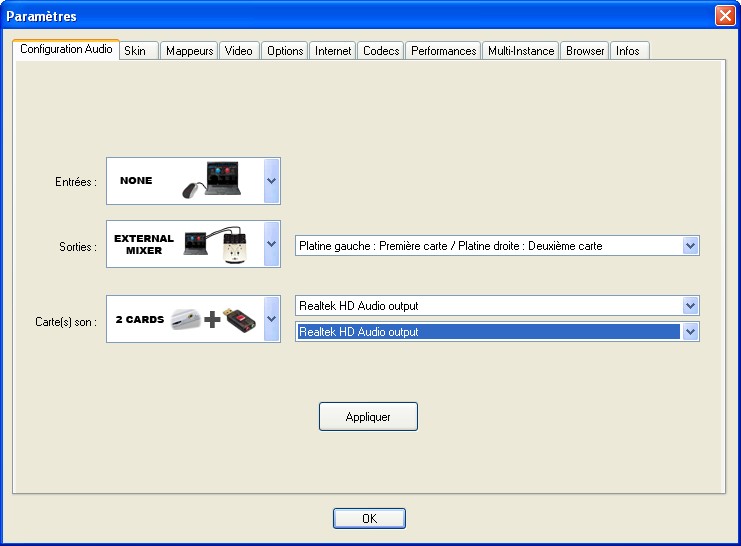

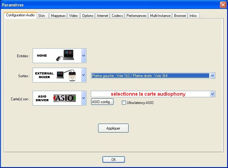

Si les drivers de la carte son de tes audiophony sont en ASIO tu sélectionne le mode ASIO
Si les drivers de la carte son ne sont pas en ASIO (dans le volet déroulant de carte son) tu sélectionnes 2 carts son.

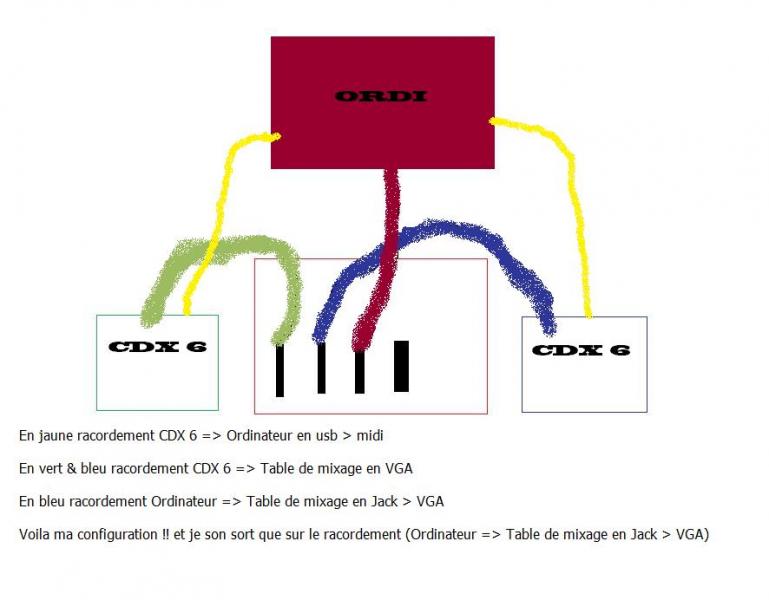

Je tien a préciser mon branchement :
Sortie CDX 6 en MIDI => entrée ordinateur portable usb
Les 2 cdx 6 sont connecter pareil avec le midi sur la position USB1

alor les platines sont reconnu sayer les bouton sont allumer une a gauche une a droite nickel le pitch bouge , les effets également malheureusement lorsque j'appuie sur play cela fonctionne mais ça tourne pas et pas de son :(

Maintenant le souci est que le son sort que sur un seul chanel :(

pour le blocage je pense cela viens des drivers de la carte son.
je t'ai déjà demander quelle est le type de carte son que tu sélectionnes dans la configuration audio de VDJ.
cette carte son est-elle en ASIO ou, c'est la carte son PC portable ou PC bureau ?,
si c'est la carte son PC bureau, est-ce que cette carte son est en 5.1, 6.1 ?

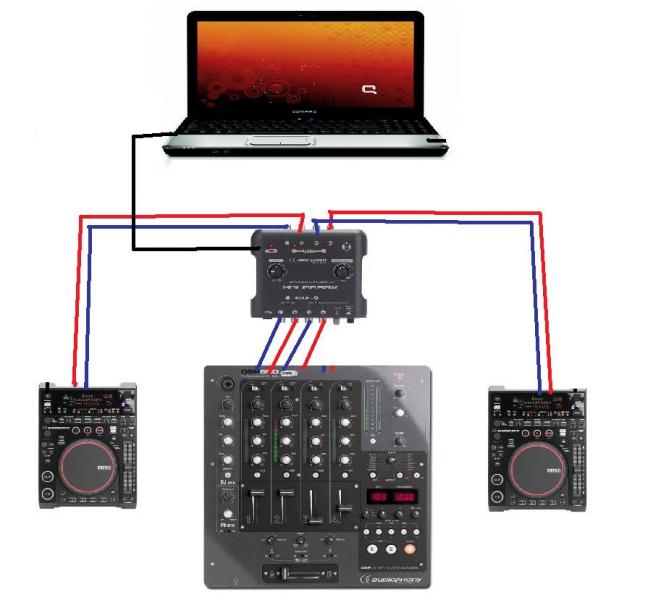

Voila pour que tout fonctionne parfaitement pour ce qui utiliseront les CDX 6 avec la DSP 600 il vous faut la SOUNDBOX de chez audiophony également voici le dessin si dessous
