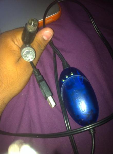

Bonjour alors non sur la home vous aurez qu'un essaie de 10min.... il vous faudra au moin la version PRO sinon pour la brancher sur votre ordis il vous faudra un cable de ce genre:
Celui ci est un M-AUDIO UNO
http://www.m-audio.com/products/view/uno#.Vb6ijZN_Oko
