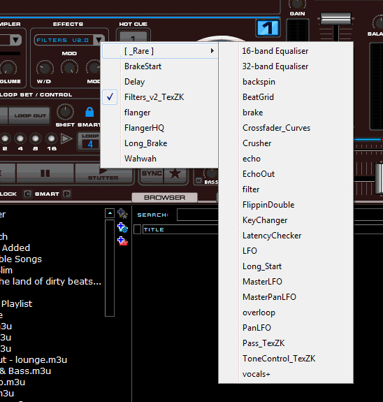

Potrebbe essere un effetto nella tua lista che non funziona, mi pareva di aver letto da qualche parte un problema simile, ho appena provato e da me la lista scorre ciclica senza problemi.
Prova ad andare nella pagina effetti e provali uno ad uno, io nella root "SoundEffect" tengo pochi effetti, gli altri li ho messi tutti in una sottocartella chiamata "_Rare" perchè tanto non li utilizzo quasi mai.

Ottimo questo trick!
Io li toglievo e li spostavo in una cartella "Trash"...

allora Problema Risolto!
ho trovato già 3 effetti (Rotary,Ring Modulator e Metallizer) che provocano lo stesso problema,li ho spostati e tutto funziona alla grande!
provvedo a scriverlo anche al centro assistenza
Grazie Mille!
