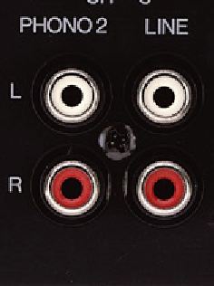

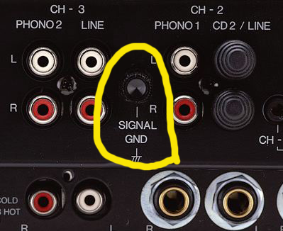

hoi antony,
volgens het plaatje dat ik van de djm 600 heb moet er wel een ground aansluiting op zitten. tussen de aansluitingen van kanaal 2 en 3.
maar misschien is er in de loop der jaren wat veranderd in het model.
je hebt naar mijn idee in ieder geval een groot aarde probleem, martin is hier een ster in, misschien weet hij een beter antwoord dan ik.
is de djm geaard, want ik denk dat als je de tt's aard op de djm, dat de djm ook weer geaard moet zijn.
klopt toch martin??
Posted Wed 02 Jun 10 @ 2:52 pm
Yep. Het moet als het ware een draad worden van de tt's via de mixer tot aan de randaarde van je WCD. (Stopcontact.... duh) Ontbreekt er een stukje in de lijn: Probleem. De tt's daarentegen moeten juist weer geen randaardestekker hebben op de 230V-aansluiting, want dan krijg je weer een aardlus. En dus een brom. Nou ben ik die gelukkig nog niet tegengekomen.

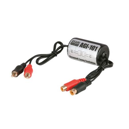

Je werkt met een laptop. De meest voor de hand liggende oorzaak is dan toch een aardeprobleem. Kijk eens of je in de lokale elektronicawinkel een "groundloop isolator" kan vinden. Dat kost je hooguit een tientje maar is waarschijnlijk wel de oplossing voor je probleem.
[EDIT] Nog minder: zie http://www.bax-shop.nl/overige-rand-apparatuur/dap-agi-101-audio-groundloop-isolator
