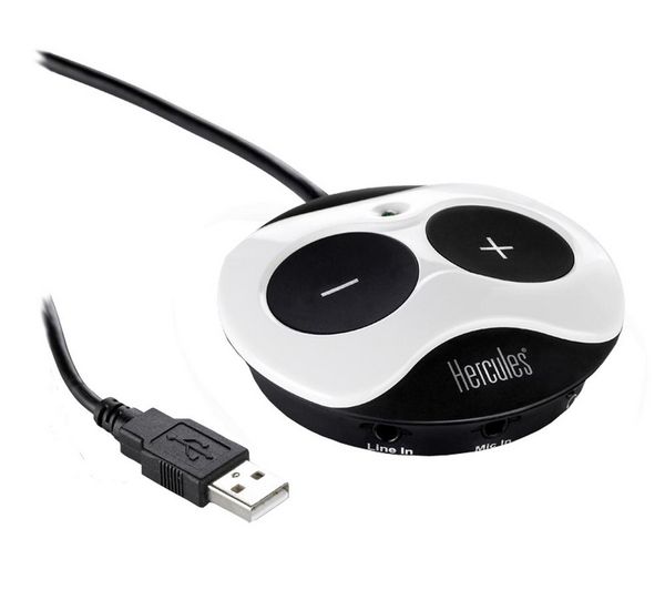

Bonjour, j'ai VDJ 5 sur mon Imac, je n'ai pas de périphérique avec (pas de table de mix, etc...). Le son de l'Imac sort sur ma chaine Hifi. Comment faire pour avoir la pré écoute avec un casque? Suffit il de le brancher en USB? D'ailleurs existe t il des adaptateurs pour brancher les casques en USB? Avez vous une autre solution? Merci.

Dans la logique des choses il faudrait deux sorties audio et je ne crois pas que l'iMac dispose de cela.
Il faudrait acheté une deuxième petite carte son.
Avec un casque USB, type le Numark qui est sortit il y a peu de temps je sais pas si ça marcherai...

@pva : j'aurai tendance a dire comme spark pour la preecoute pas possible sur imac ( j'en ai un ) donc une carte son est necessaire .
par contre avec un casque usb je ne sais pas c'est peut etre possible a tester ...

Le topic n'est pas fermé ! D'autres avis? Sinon, je dois acheter quoi? Une table de mix ou ??? vous avez des sites? Merci.
Posted Wed 19 May 10 @ 3:20 pm
Ouais regarde la compatibilité mac des petit Hercules Mouse Pocket machin chose. Sur de sites comme fnac ou quoi.
C'est un coup 25-30 euros max et si c'est compatible pour faire seulement de la pré-écoute d'un morceau c'est pratique.

La voici :
limol wrote :
carte son -->Hercules Gamesurround Muse XL Pocket LT3 :
Entrée Line
Micro
Casque
Rear
Center/Sub
Front

Et les instructions pour configurer la Muse en question avec VDJ:
http://ts.hercules.com/faqs/fr/her_fr_000402.pdf

non compatible mac ....
Posted Wed 19 May 10 @ 3:59 pm
Si, si, ça fonctionne sous OSX
Posted Wed 19 May 10 @ 4:28 pm
ah oui sur leur site exact... amazon disait le contraire...
Donc, on est d'accord, en laissant l'Imac branché via sa sortie audio sur ma chaine hifi, en branchant cet appareil en usb avec mon casque, j'auris la préécoute ????

Bonjour pva22,
Je vous conseillerai de brancher à la fois les enceintes et le casque à la même interface audio, afin d'éviter les bugs audio qui peuvent se produir quand on tente de synchroniser 2 cartes son qui vont à des fréquences différente: brancher la chaîne hifi sur la sortie 1-2 et le casque sur la sortie 3-4 de la Muse Pocket Lt 3 par exemple.
Attention à un détail avec cette Muse Pocket Lt3: si on branche quelque chose sur la sortie casque, ça coupe les sorties enceintes, c'est pourquoi il faut brancher et le casque et les enceintes sur les sorties enceintes.
Il y a un guiide sur comment configurer VirtualDJ pour un carte son USB multicanale (le guide est en français après la zone anglaise)
http://www.virtualdj.com/homepage/Made_In_Breizh/blogs/3567/Mix_on_a_multichannel_USB_sound_card_in_Mac_OS.html

Petite correction pour le lien vers le site Hercules:
http://ts.hercules.com/faqs/fr/her_fr_00402.pdf
