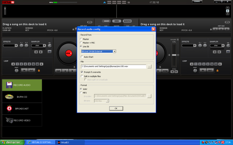

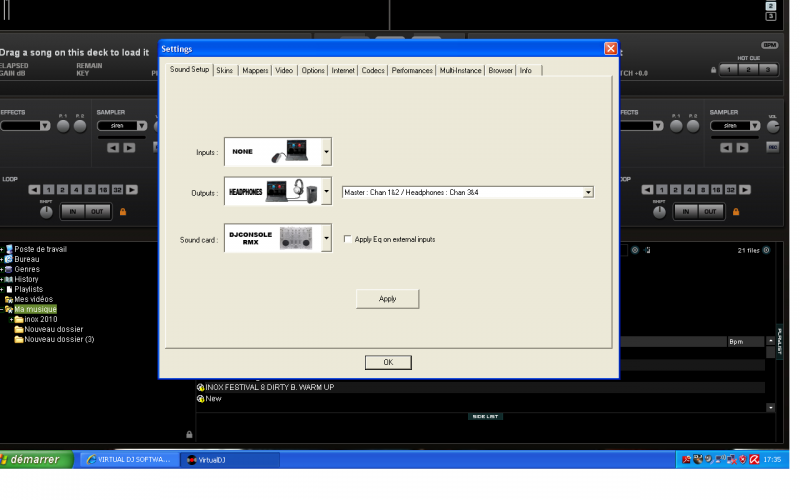

DA MOREL 2000, je vois ou tu veux en venir avec le cue select, je ne procédais pas de la même manière pour mixer.
vdj est configuré de telle manière:
Par contre je n\'ai pas d\'ampli, donc j\'ai suivi les instructions de DJ MIX MAC, pour un line in avec une carte son externe, partant de l\'out put 3-4 vers le line in de la carte son.
De ce fait j\'ai configuré l\'enregistrement de cette manière :
dites moi si ça va, mais le soucis c'est que j'entend toujours la pré-écoute ou j'ai parfois des blancs.

PS : dans la configuration de l'enregistrement, le line in est la carte son externe.
Posted Wed 19 May 10 @ 11:00 am
Ça ne change rien à ce que je te proposai avant.
Pourquoi enregistrer le Line in et pas directement le Master ?
Fait un essai pour voir ce que cela donne
Posted Wed 19 May 10 @ 11:57 am
