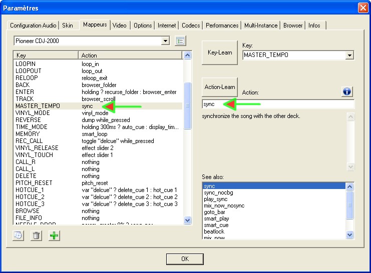

Est-ce possible d'assigner une touche de la cdj à la fonction sync dans vdj ?

Dans la l'onglet option il faut mettre BPM automtique sur 'toujours' et quand tu fais rentrée tes titres dans le deck 1 et 2
tes BPMs sont synchronizer automatiquement,
par contre vu qu'il n'y a pas de bouton Sync

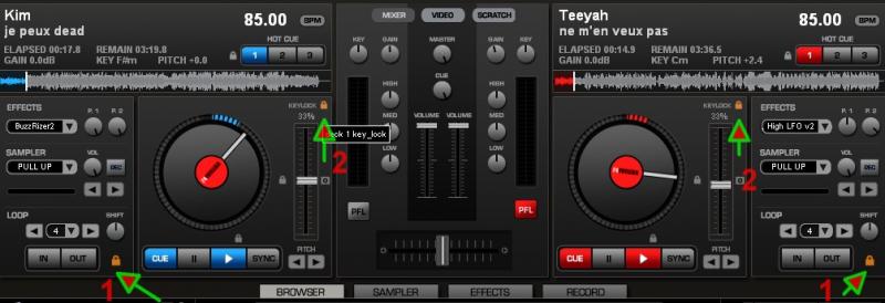

tu peux te servir des boutons Memory qui est l'action Smart loop (en remplaçant l'action Smart loop par l'action Sync dans le Mappeur)
ou le bouton master tempo dit aussi key_lock (en remplaçant l'action master_tempo par l'action Sync dans la Mappeur)
Exemple, avec le bouton Master tempo
Et là tu pourras activé Smart_loop ou le master_tempo sur ta Skin celon le bouton choisi.
(1) Smart_loop
(2) Master_tempo dit key_lock

oui bien sur je parlait en mode normal ( sans virtual dj ) apres une foi connecter tu peut bien sur assigner un bouton de la platine pour la synchro.
Apres verif rapid je n'ai pas vu cette fonction dans le mappeur d'origine mais tu verra c'est super simple ...
