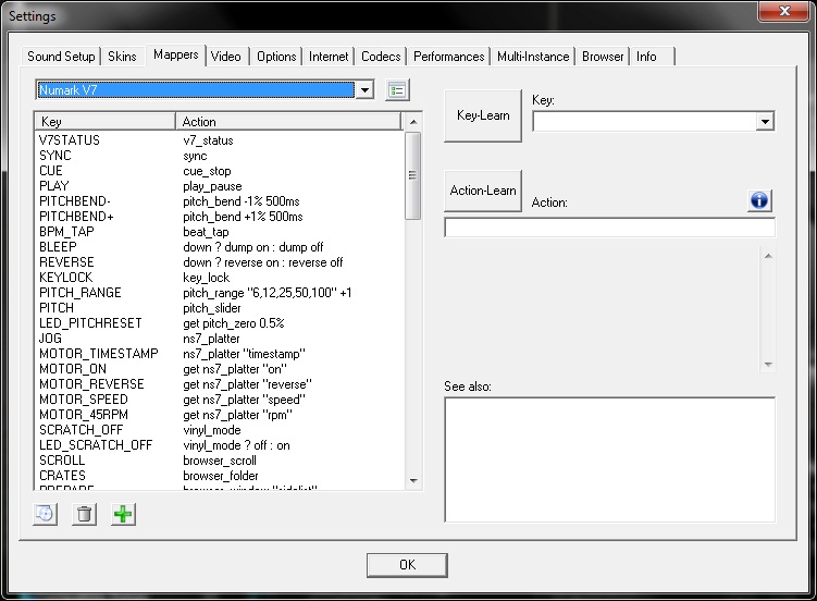

Dans le panneau de configuration de vdj à l'onglet mappeurs.
cliquez sur le boutton a droite du menu déroulant
situé tout en haut a gauche et vérifiez que les phrases
" utiliser les controleurs MIDI " soit coché.
Faite une recherche de nouveaux controleur( 1ere phrase lors du clic sur le boutton précedant) si rien ne change.

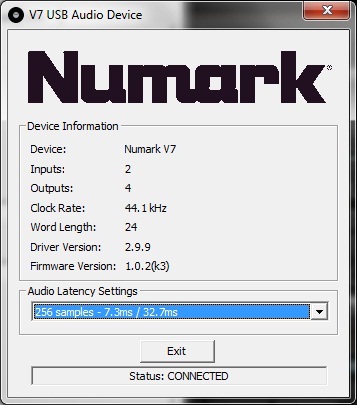

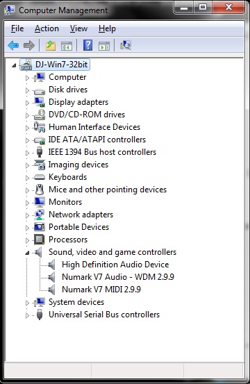

Voici comment configurer 1 platine Numark V7 avec Windows7-32bit et VirtualDJ 6.0.8
Pour Mac, il faut parfois réinstaller Itch ver 1.5 pour avoir les bons drivers sur le dernier OSX 10.6.3
Win7 32bit Device Manager - Numark V7 Driver version 2.9.9
Numark V7 Control Panel

VirtualDJ Mapper Tab

Bonjour Cstoll
tu indiques drivers windows7 32 bits WDM 2.9.9, mais je ne les trouve pas, chez moi il n'ya que WDM 2.8.42.
Je pense que la version 2.9.9 est pour du 64 bits ( selon les indications de Numark sur leur support de téléchargement )
et moi je suis sur 32 bits. D'ailleurs quand j'essaie d'installer le driver 64 bits 2.9.9 un message apparait pour me dire
que ça n'est pas compatible avec ma version.
Si tu penses que mon problème de reconnaissance du controleur et de ses drivers viennent de cela, ou que tu aurais
une version WDM 2.9.9 en 32 bits dispo fais le moi savoir, ça serait hyper cool, car depuis une semaine que j'ai la
machine je n'arrete pas de chercher une solution en vain.
Dans mon gestionnaire de périphériques je vois bien les drivers audio et les drivers Midi, mais dans le mappeur de
Virtual Dj pas l'ombre du V7.
Merci de m'aider.
Merci de m'aider.
