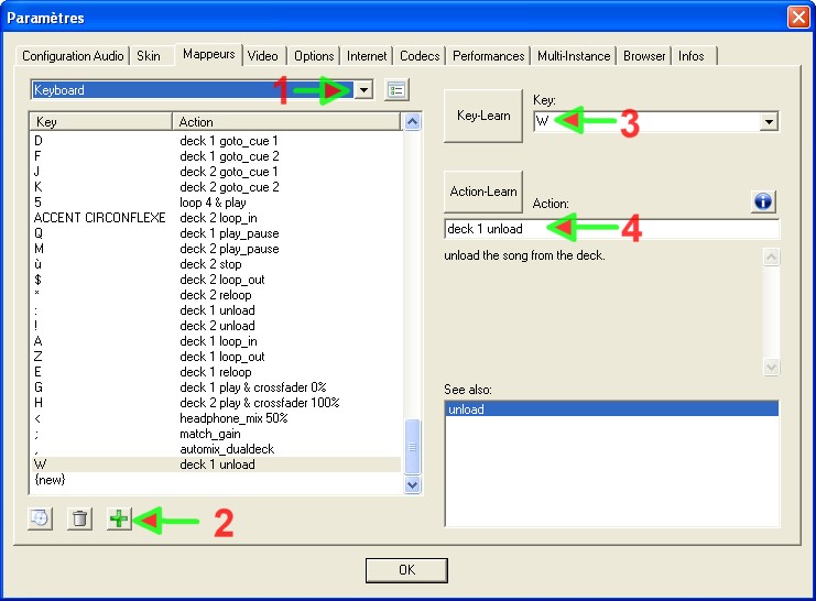

tu vas dans l'onglet mappeur
puis en suivant les numérotations
1) tu sélectionne le mappeur Keyboard
2) clic sur le + vert
3) tapes sur un bouton de clavier qui n'est pas encore assigner, Exemple la touche du clavier 'w'
4) marque dans la case action deck 1 unload
5) quand un titre ne charge pas tu tape sur la touche w du clavier pour vider la mémoire.
tu fais pareil pour le deck 2 mais avec une autre touche du clavier.
