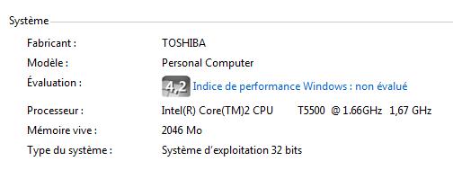

p100 - 474
j'ai supprimer Tunebit (que Limol connait bien) et du coup cela c'est decalé sur le premier desk de vdj :s
