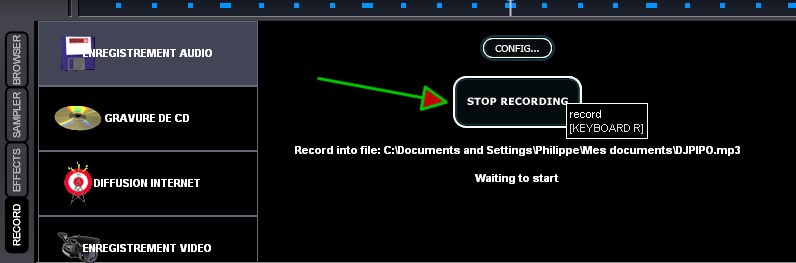

bonjour j' enregistre en wave quand je mix mais je n'arive pas a enregistrer en mp3 merci pour vos conseil

je compprend pas ou il faut cliquer sur enregistrement? faut t'il le dziper avant?

Si tu arrives a enregistrer en wave je ne vois pas pourquoi tu ne peut pas enregistrer en mp3 si tu as bien suivit le tuto
Il faut cliquer avant sur Start recording, puis tu démarres ta musique

quand je clique suu star recording il me marque "record error" et can't open mp3 encoder

limol wrote :
Bonjour,
Fais ce que dis Limol dans son blog , Il faut aller chercher manuellement le fichier lame_enc.dll .

Je viens d'acheter VirtualDJ version 5 et je rencontre le même pb dans l'enregistrement sous format mp3. Je suis allé sur le blog de Limol, j'ai actionné le lien qu'il propose
"lame_enc.dll
Tip: Click here to run a Free Scan for lame_enc.dll related errors"
puis, dans la nouvelle fenêtre qui s'est ouverte j'ai cliquer sur
"Balayage gratuit des fichiers .dll"
J'avais déjà téléchargé RegistryBooster.
Après toutes ces opérations le fichier lame_enc.dll n'apparaît toujours pas dans mon fichier VirtualDJ.
Comment dois-je faire? Merci!

Non, sur ce lien, tu dois aller dans la zone grise, un peu plus en bas et cliquer sur "Free Download" ;-)

J'ai réussi et je suis en train d'enregistrer sous format mp3...... et ça marche! Vive la Suisse!! et merci Limol!
