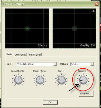

... und den Regler "Silence" auf den ersten kleinen Teilstrich (etwa "7 Uhr") stellen !
Posted Thu 11 Mar 10 @ 3:16 pm
so sieht meine einstellung zu zeit aus
http://www.picpaste.de/Einstellung_2.JPG
bis jetzt richtig ? =)
Posted Thu 11 Mar 10 @ 3:23 pm
Wenn auf deinen Timecode Platten "Virtual Vinyl" steht, mußt du in den Timecode Settings auf VirtualDJ v5 stellen !
Oder verwendest Du Serato Platten ??
Dann überprüfe deine Anschlüsse des Plattenspielers ! Die scheinen nicht in Ordung zu sein !
Entweder sitzt das Abtastsystem nicht richtig am Tonarm oder das massekabel ist nicht angeschlossen oder eines der Stecker des Anschlußkabels an der Soundkarte hat keinen richtigen Kontakt !
Alles mal durchchecken !

so sieht es zu zeit aus
http://www.picpaste.de/Einstellung_3.JPG
Nicht sehr doll grade =/
Kabel alles noch mal gescheckt also
alles dran richtig auch an Phon alles richtig beim PC und das Massekabel auch aber was ich nicht verstehe o.o

Es hilft nur leider nix wenn Du dann ein falsches TC-Signal einstellst. (Serato) Das funktioniert komplett anders wie das Signal das auf Deinen TC-Platten drauf ist. Im Moment versucht gerade Deine Chinesische Vinyl mit Deiner Französischen Software zu sprechen. Das wird so nix ;-)
Also bei mir steht das in der Liste. Mach doch bitte nochmal von Deinen Auswahlmöglichkeiten einen Screenshot.
Jedes der angegebenen TC-Verfahren funktioniert etwas anders. Die meisten Programme am Markt unterstützen sowieso nur das eigene Verfahren. VDJ ist da die erfreuliche Ausnahme.
Wegen Deinem Plattenspieler - welche externe Soundkarte verwendest Du denn ? Und hat die wirklich einen Phono Eingang ? (richtig angeschlossen und konfiguriert ?) Geeignete Soundkarten haben in jedem Fall eine Erdungsschraube am Gehäuse.
Direkt am PC angeschlossen ? Wie soll das gehen ? Kenne keinen PC (Laptop) der einen Phono Eingang am Rechner besitzt.
