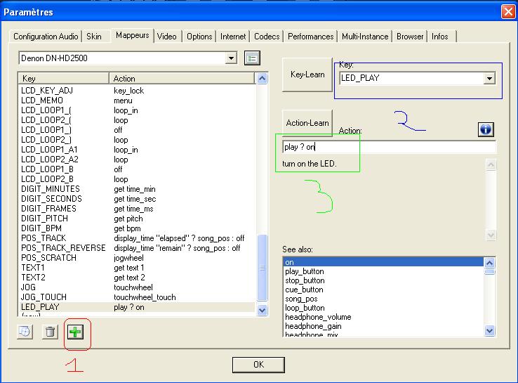

il te faut ajouter la fonction dans le mapper
dans config puis mappeurs:
1: Appuyer sur + en bas a gauche
2: Choisir la led
3:Ajouter la fonction qui permet d 'allumer la led
2: Choisir la led
