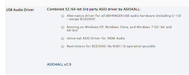

Magic Mitch wrote :
Sollte es die 64-Bit Version sein (wie meistens mit ausgeliefert), hast du z.Zt. keine Chance, da Behringer nicht in der Lage ist, die BCD 3000 unter einem 64-Bit System Midi-Fähig zu machen, bzw. die Treiber anzupassen. Somit ist VDj natürlicherweise auch nicht in der Lage, Steuerungsbehle von ihr zu erhalten. Das liegt aber ganz alleine an Behringer. Viele Besitzer warten auf die 64-Bit Anpassung (der Midi-Fähigkeit, Asio funktioniert unter 64-Bit!)

Ich hab ja auch nicht den bei dir im Bild markierten genommen, sondern den etwas weiter unten:
http://img718.imageshack.us/img718/2487/asio4alldriver.jpg
Der etwas weiter unten auf der Seite ist der Audio Treiber, nicht der Midi Treiber.

Posted Thu 04 Mar 10 @ 5:41 am
Nein da Behringer keinen MIDI Treiber anbietet für Win 7 x64!
vergleich dazu das gepostete bild von nici -> No MIDI I/O for BCD 3000 oder was da steht.
Posted Thu 04 Mar 10 @ 5:44 am
