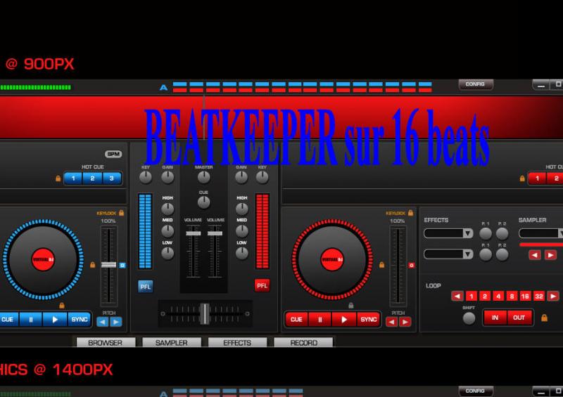

J’aimerai augmenter le visuel du BEATKEEPER sur 16 beats au lieu de 4 beats actuellement.
Peut ton le faire, si oui quel code pour le dossier HTML
Merci d’avance

Je pense qu'il te faut modifier cette partie du fichier xml.
BEATKEEPER
en rajoutant les bouttons jusqu'a 16
<button action="deck 1 goto_bar 5" rightclick="deck 1 goto -1" >
<size width="22" height="6"></size>
<pos x="461" y="5"></pos>
<over x="+0" y="+1400"></over>
<selected x="+0" y="+900"></selected>
</button>
BEATKEEPER
</button>
