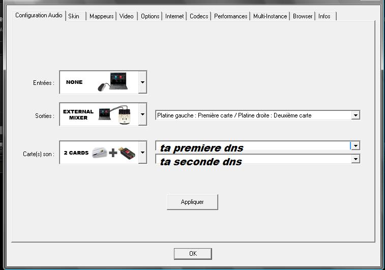

est ce que tu peux mettre ta config plutot comme cela
je precise que dans ce cas le timecode n'est pas neccessaire et que tes dns 1200 doivent etre relier a ton pc en usb

merci a vous,deja un grand pas,les 2 dns 1200 sont reconnue sous vdj ainsi que la console rmx,seul petit probleme pas de son qd je lance une musique,est-ce due a la config de sortie?
