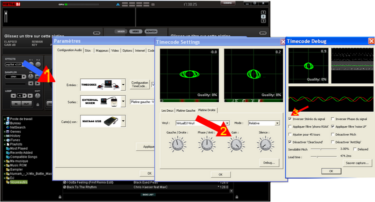

Bonjour,
J ai acheter une djm 400 , j ai mes 2 platines vinyls et en carte son ma maya .
Voici mon problème :
Je branche mes platines à la maya , de la maya a la DJM 400 et de la DJM a mon ampli puis aux enceintes .
La maya en USB.
Déjà , est-ce la bonne configuration ? ( 1 )
Et dans la config\' Timecode , mon signal est tout petit je suis obligé de le mettre a fond ( 2 )
Et mon signal de la platine droite est a l envers , j ai du donc cocher \" inverser
Le problème en image :
Merci de votre aide !
Cordialement .
DJ Rom
La maya en USB.
Cordialement .
DJ Rom

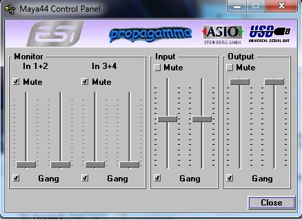

Bonsoir,
Ouvre la configuration de la maya \\\"Maya44Panel.exe\\\" et dedans tu règles les input.
Bien Amicalement DJ Carouge

Salut à toi Carouge !
Merci de t occuper de mon problème .
Je viens de faire ce que tu m as dit , sa marche mais plus sur la platine de gauche :s .

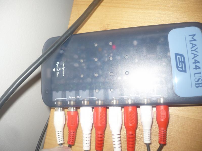

Ma maya n a aucun point vert dessus mais un voyant ROUGE et ORANGE ...
Qu est-ce que c est ?
Merci beaucoup !

C\'est normale, il n\'y a pas de led verte dessus.
je pense que Rouge = sous tension
Orange = prête.
Signal inverser alors regarde tes connections sur ta maya il ne faut pas mettre 2 même couleurs l\'une a coté de l\'autre.
Orange = prête.

Tout marche correctement sauf que mon signal T est a 0 %...
Je suis en mode relative .
Merci

Bonjour,
Le Wiki, devrait t'aider => http://fr.virtualdj.com/wiki/TimeCode%20Config.html

Essaye de jouer avec le gain et/ou le silence.

J ai déjà lu le Wiki mais toujours sans succès...
Est-ce que c est grave que le signal est à 0 % car à part ça tout marche bien !
Cordialement
Cordialement
