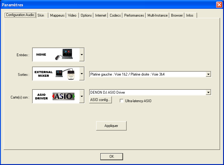

A ta place j'aurais ré-essayer d'installer le firmware 1006.
Avec la hc tu configurarer l'audio de VDJ comme cela avec une table mix standard.

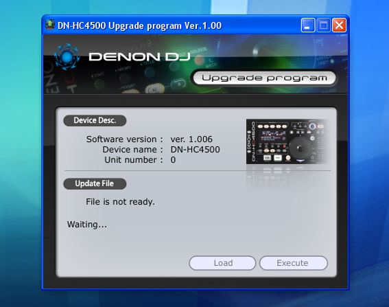

bonjour
Après l'installation sur mon 2eme portable sous Xp fam le problème est toujours le même - (Limol j'ai essayé de réinstallé le Firm 1006 mais il ne trouve pas le maj) --- Mise en marche duhc4500 =affichage PC "Initialize completed" après un appui sur "lecture" il ne reste plus que l'affichage PC nouvel appui sur "lecture" l'affichage "Link" s'affiche et s"éteins même si je reste appuyer sur la touche.
Voila dur dur je n'arrive pas a comprendre......
(Jamais eu de problème avec hercule mk2 malgré que c'est pas tres pro)

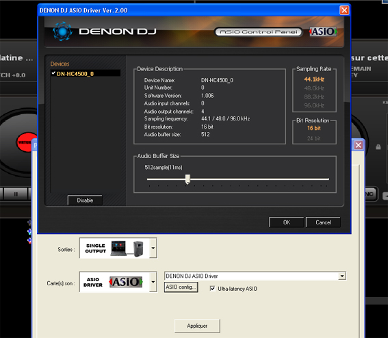

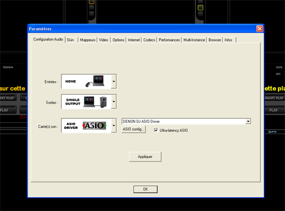

Bonjour
Limol vois tu des anomalies sur ces photos.
Merci d\\\'avance de ta réponse.
Bon mix
Car il ne se passe rien.
Bon mix
