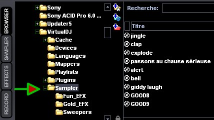

salut je possede un platine hercule dj steel j'ai acheter virtual dj pro 6.08 mais mais je narive pa a intregret mes sampler an vdj sur ma platine
comment faire? peut on mettre plusieurs sampler différente sur platine

pour rentrée un sample sur un Deck il faut passer par le Browser de gauche, pour chercher les Samples.
Posted Tue 18 May 10 @ 10:30 am
Bonjour,
As tu essayé de les activer depuis les 6+6 de la Steel depuis l'onglet mappeur
Key : BUTTON1 Action : sampler 1 play
Key : BUTTON2 Action : sampler 2 play
