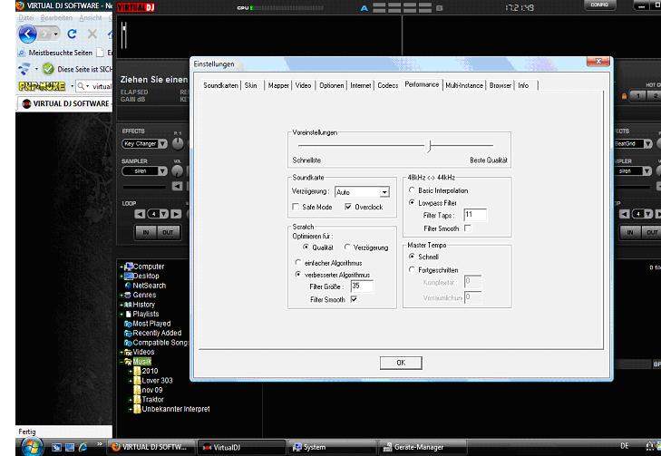

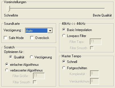

versuch es mal mit diesen einstellungen, ich denke nicht das deine sk die leistungsstufe fahren kann die du eingestellt hast
Braenzu

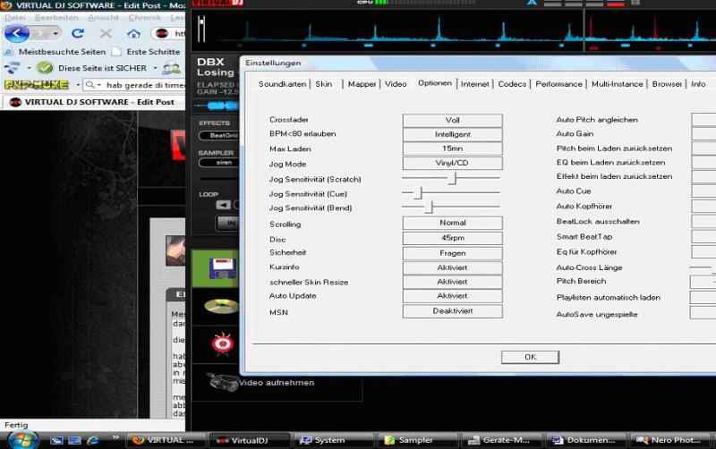

wie hoch hast du den pitch bereich eingestellt unter config/optionen?
und ja, wenn du mit dem denon arbeitest brauchst du die timecode sache nicht.

(hab gerade di timecode optionen gefunden. config. soundkarten und dann eingänge..
aber da ich mit dem denon arbeite hab ich doch keine timecodes als eingang. das sind doch eher so serato sachen oder irr ich mich.
in meinen pioneer gehen auf kanal 2+3 die mk2 und auf 1+4 der denon controller gekoppelt mit dem laptop und vdj(versteht sich). vom mischer geht doch alles in den laptop zum aufnehmen.)
meine übergänge sind min ne halbe min eher 1-1,5 auch mal zwei. wie gesagt, das hat mit dem vinyl immer gut geklappt, klar ab und an mal abbremsen und anstoßen, aber das waren minimale fehler die man beim abspielen bzw hören so gut wie nicht gehört hat. mit dem prog geht das aber gar nicht. ich bekomm den beat so gut wie gar nicht übereinander. wenn dann nicht für lange und ich kann ihn auch nicht halten. das ist dann ein gebremse und geschupse... ich muss nebenehr noch paar andere sachen machen können. wenn schon zwei platten synchr aufen mk2 laufen müssen die tracks auch vom prog sauber dazu kommen. ansonsten kann ich mit viny weiter machen.
-12/+12

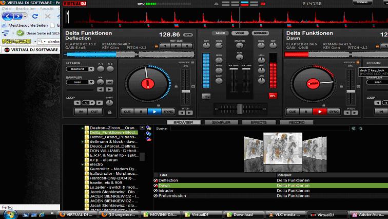

Hi,
also wenn Du Dir den letzten Screenshot anschaust, wirst Du sehn, dass die Beat-Balken nicht genau unter dem Ausschlag in der Wave-Anzeige sind. Von daher stimmt etwas beim Einlesen der BPM's nicht. Das kommt bei manchen Liedern vor. In solch einem Fall kann die Beat-Synch-Taste nicht funktionieren.
Der HC steht glaube ich standardmäßig auf 11ms - das ist (wie ich finde) sehr lang. Die Zeit kannst Du locker auf die Hälfte reduzieren. Evtl hilft das ja schon mal beim starten. Es wird dann etwas direkter. Soundkarten-Einstellungen -> ASIO-Einstellungen
+/- 12% ist bei den kurzen Pitchreglern schon fast zu weit. Da finde ich es auch recht schwierig den Beat genau anzupassen. Bei +/- 8 geht das eindeutig besser.

hi,
ich hab die tracks bei mir jetzt mal re analysiert (bpm)
bringt das was?
was haben eigentlich die kleinen schlösser über dem pitcher zu tun? mal gold mal blass.
grad eben hab ich nach dem ich die geschw. angepasst hab das schloss auf blass gedrückt. der übergang ging 2 min ohne probleme.
also ist es doch möglich aber es funzt nicht immer...

das kleine schloss ist das mastertempo.
reanalisieren bringt recht wenig, da die tracks immer gleich eingelesen werden.
zu asio -> du verwendest ja asio das passt so.
die balken sollten möglichst genau unter dem ausschlag sein, bei deinem beispiel verwendest du zwei identische tracks, da würd es auch passen wenn die pharse verschoben währe. hierz findest du alles in der deutschen bedienungsanleitung die im wiki zum dl bereit steht

danke erstmal. die bedienungsanleitung hab ich mir schon angeschaut.
eine frage aber noch:
die stücke, bei denen die rechteckigen teile (CBG) rot und blau zusammen bzw. übereinander passen, mit denen passen auch meine übergänge. soweit gut.
das sind also alle meine datein die bei vdj mit einem * sternchen angezeigt werden, oder.
aber was ist mit denen ohne *sternchen. kann ich die datein bearbeiten, dass die dann auch so angepasst werden???
oder kann ich mit den dateinen nicht arbeiten...was ist mit den datein

die mit sternchen passen optimal resp. die haben einen optimalen berechnungswert, die andern dateien musst du entweder mit deinem gehör anpassen bis es stimmt, oder du bearbeitest die bpm manuel. hierzu den button "BPM" neben der bpm anzeige mit rechts anclicken und die bpm bearbeiten. wie das geht steht auch in der bedienungsanleitung ;o)
