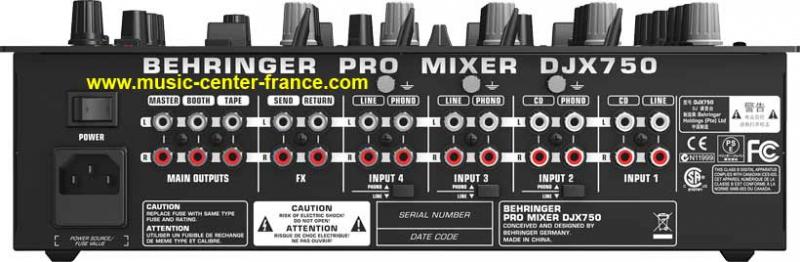

au niveau de ma table de mixage j'ai 3 sorties audio:
-Master(que j'ai raccorder à mon ampli)
-tape
-booth
j'ai essayé les 2 autres sorties mais c'est pareille le son d'enregistrement est mauvais

ps:je n\'est pas de sortie rec sur ma djx 750 seulement master,booth,tape
j\'essaie de suite merci!
Posted Sat 09 Jan 10 @ 3:47 am
La Sortie Tape = Sortie Rec
Sinon tu peut Utiliser la sortie Booth (Initialement prévu pour les Retours),
Puisque tu doit avoir un Potard de volume , qui peut te permettre de régler le Volume de l'enregistrement ;)
Posted Sat 09 Jan 10 @ 5:36 am

Posted Sat 09 Jan 10 @ 12:17 pm
Salut,
La Sortie Booth , et principalement une Sortie pour les Retours
Tu Utilise le Master pour la Façade , et le Booth pour toi
En général , tu dispose sur la table d'une Section Booth avec un Potard de volume ,
et aussi d'un Potard de sélection d'écoute =>Line 1, Line 2 , Master , etc.....
Posted Sat 09 Jan 10 @ 12:31 pm

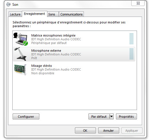

salut à tous,j'ai encore une petite question!
quand je suis dans Propriétés de son et périphérique voici le tableau qui s'affiche!
ensuite de là je selectionne microphone externe et ensuite propriété

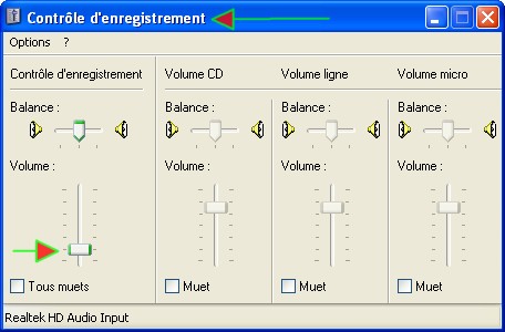

là j'ai se tableau là qui s\'affiche
sur ce tableau c'est le niveau du microphone externe que je doit diminuer ou bien l'ampli?
jusqu'ici pas moyen de sortiir un son correcte, le son est toujours saturé!

ok je pense avoir trouver,en mettant l'ampli du microphone à 0 db,le son à l'air de ne plus saturer!
un grand merci pour vos conseille

la sortie booth c'est pour les retour comme la dit dj sinclair, mais la sortie booth ne reagie pas au gain master principale de la table.
j'utilise la sortie booth de ma table pour enregistrer car je ne suis sur de ne pas saturer, et je peut couper mon master (interressant quand on est au telephonne), sa ne coupera pas pendant l'enregistrement.
