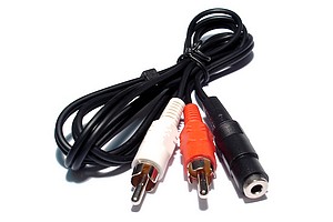

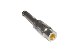

Il vous faut ces adaptateurs.
1 Câble Jack 3.5 femelle stéréo - 2x RCA mâle comme suis la
2 adaptateurs jack 6.35 mâle mono - RCA femelle
vous connectez les 2 adaptateurs jack sur les sorties jack 1&2
Puis Connectez les 2 RCA sur les 2 adaptateurs jack
