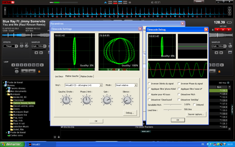

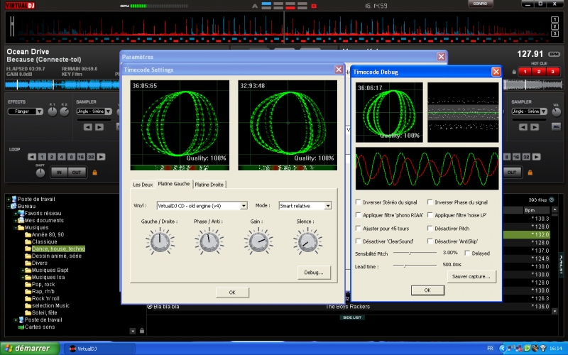

Salut et bonne année!
Merci pour ton conseil. J'ai donc télécharger la version 6. Avant de reparler de mon petit problème je voudrais dire BRAVO pour cette version. Le désign est top et surtout les petites bulles d'aide, notamment pour la configuration audio, sont géniales.
J'ai donc tripoté un peu les options des vinyls timecodés et c'est déjà mieux. C'est à dire que pour une même chanson, mon pitch reste stable et ma qualité est à 1OO% :)
Voila ce que ça donne...
MAIS... Dés que ja change de musique ce n'est plus bon. La qualité n'est plus à 100% et cette nouvelle musique ne restera pas caler bien longtemps à l'autre chanson. Il faudrait pour chaque chanson reconfigurer les timecode!!!
Voila ce que ca donne par rapport à la premiere image alors que rien n'a changé dans la config...
Comment je pex faire?
Merci.
