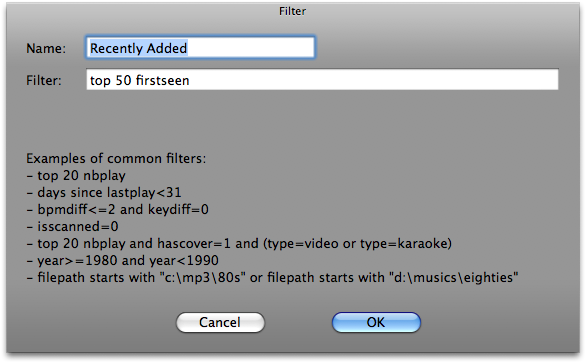

kurz in die filtermöglichkeiten einarbeiten und alles ist wieder gut, mir hats zumindest geholfen

wenn du es so machst wie Haeriz geschrieben hat, zeigt es dir die 50 zuletzt hinzugefügten tracks an. wenn du anstelle der 50 z.b 1000 eintippst, zeigt es dir die 1000 zuletzt zugefügten tracks an ohne das du etwas hinein ziehen oder verschieben musst!

der von meinem screen zeigt mir die letzten 50 hinzugefügten an, das ist noch immer kein nach datum sortieren - aber ein anfang
und wenn du in den blauen filter ordner gehst solte dort was zu sehen sein
http://www.virtualdj.com/wiki/FilterExamples.html
alles was du aus diesen elementen bauen kannst, kannst du filtern
