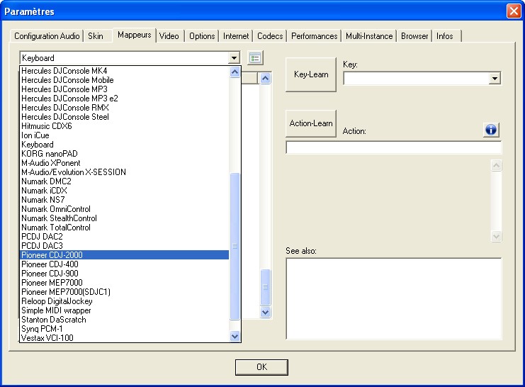

bonjour la team... une question ou renseignement j'ai la cdj 2000 es t'il possible de l'utilisé avec vdj? merçi ... j'attend votre réponse cordialement
Posted Tue 05 Jan 10 @ 6:40 am
Bonjour,
Oui vous pouvez utiliser la CDJ 2000 avec VirtualDJ 6.0.5, Car elle est Natif dans VirtualDJ.
A titre d'information: Il un Nouveau firmware 2.02 pour les CDJ-2000 Pioneer DJ Support Site
Posted Tue 05 Jan 10 @ 6:48 am

ne le prenez pa mal c'est plus pour moi ces question je pose des question avant de m'engager avec cdj 2000 pour le moment j'utilise icdx pour le changement je pose des question que je pose a ceux qui utilise cdj 2000 qui rencontre des problemes je vous souligne que je suis utilisateurs vdj merçi de votre compréhension
Posted Tue 05 Jan 10 @ 7:25 am
Je l'ai pas pris mal du tout, et J'ai vu que vous être utilisateur de VDJ PRO,
Mais la question à été pour votre copin,
je pense que tout utilisateur de VDJ qui on une Identifiant sur le site, devrait poser leurs questions eux même sur le Forum, au moins on verra leurs pseudo et leurs Statu pour mieux répondre à leurs Question.
Alors si cette question est pour vous, vous n'avez pas besoin de carte son 5.1, Car la CDJ-2000 à une carte son intégrer.
Il suffit d'aller dans la configuration audio de VDJ et de Sélectionner:
Entrée: None
Sortie: External Mixer
Carte son: ASIO driver -> CDJ-2000
