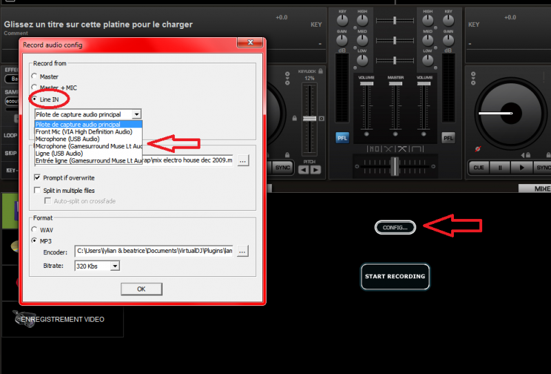

bonjour
c'est normal il faut changer les config dans vdj ->reccord->config->sélectionne line in et prend la carte son sur laquelle le son revient (n'oublie pas de branché un cordon de la sortie REC de ta table et fais revenir sur la carte son entré line)

Posted Sun 20 Dec 09 @ 4:39 am

essai sur booth si la sortie n'est pas occupé
TAPE oui mais c'est une entré ou la sortie reccord de la table ? (fais un essai tu le saura comme ça)
oui tu peut utilisé l'entrée micro sur la carte son du pc.
