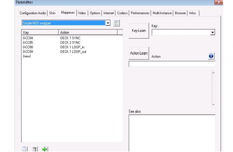

voici ce que je g fait sous 6.0.3
les 2 premiere sont bonne pas les loop

Fait un peu le test pour voir avec :
"deck 1 loop 4"
ou
"deck 1 select & loop_in"
ou
"deck 1 select & loop 4"
Dit moi quoi.
Sinon ton raisonnement est bon, ca devrait normalement fonctionner.
"deck 1 loop 4"
ou
ou
Dit moi quoi.
Posted Fri 18 Dec 09 @ 4:04 am

Il est possible de combiner les 2 ensemble, je le fais avec ma djm-5000 et cdj-400 ou mep-7000. Je n'ai pas encore testé avec ma djm-800 car je n'ai pas le cable MIDI mais je vais en acheter 1 prochainement.
Dans l'auto-learn de vdj, est-ce que les commandes de ta djm-800 sont détectées ?
Il faut aussi faire attention que le canal midi soit différent pour chacun de tes périphériques.
Posted Fri 18 Dec 09 @ 6:36 am
oui jay en fait ma djm800
quand j'appuis sur une touche ou que je manipue un fader c reconnu oui en chiffre tel par exemple 84- 85 etc
mai c kan j'apuis je vien de reinstalé la 5 et la sa m'a pris 30 seconde pour assigné la video ,effect, sample et tou mai c parce que je maitrise parfaitement ce mappeur
mai oui c reconnu no proble c juste que ca ne repond pas en fait ,je v te faire d'autre imprim afin que tu voiye le truc ,mai la c un truc de malade ce mapping
sur 5 yavai qu'a choisir les fontion ,selectioner deck 1 ou 2 cocher auto pour la loop out ,c'est merveilleux
mai la faut ecrire en planlant vdj script ....
