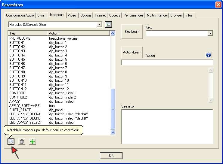

bonjour a tous depuis quelque temp je n arrive plus a faire de loop avec vdj6 et ma console controle steel que sur la platine A pouvez vous m aider svp

peux-tu développer un peu plus?
ce sont les boutons qui ne sont plus configurer ou cela ne va plus du tout,meme en cliquant a la sourie?

Bonsoir je peux faire les loop avec la souris par contre avec le bouton loop in ca ne fonctionne pas et le bouton loop out fonctionne

Par Message privé le problème de megadust est résolu
Il fallait juste rétablir le mappeur de la Hercules DJconsole steel, en cliquant sur la petite icône en CD en bas a gauche de la fenêtre
Problème Résolu
