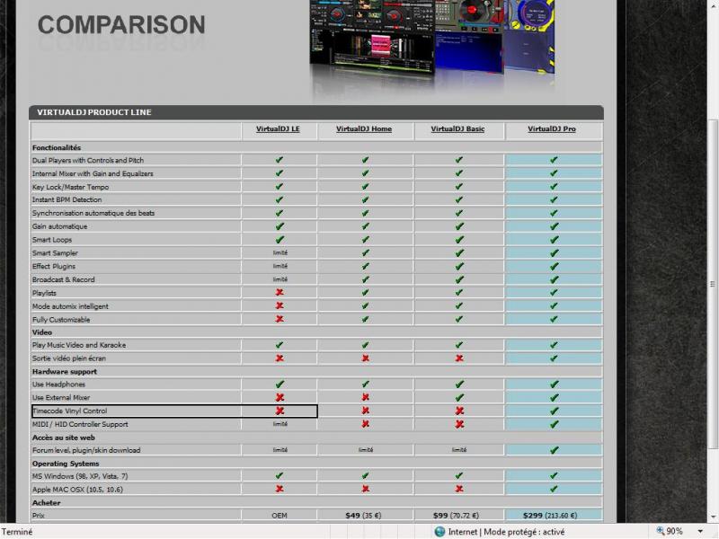

Il n'y pas de skin en limited.
Il vous faudra obligatoirement la version pro.
Bien Amicalement DJ Carouge
Posted Thu 10 Dec 09 @ 3:31 pm

Si mais comme le time code est réservé au pro user, je doute qu'il y ai des skins avec bypass en limited.
Posted Thu 10 Dec 09 @ 4:07 pm

DJ Carouge wrote :
Si mais comme le time code est réservé au pro user, je doute qu\'il y ai des skins avec bypass en limited.
et surtout en version Limited edition de JohnLennon NORMALEMENT (sauf si il est en version Trial), il n'y a pas de timecode

+1 avec precheur,
Mais à un moment on parlait pas d'une version Home avec le TimeCode mais sans possibilité de table de mixage ou je sais pas quoi ?

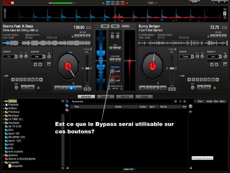

ne peut on pas activer le BY PASS avec ses boutons?
Posted Fri 11 Dec 09 @ 7:14 am
DJ-Spark wrote :
On ne peut PLUS avoir aucunes skin\'s en LIMITED édition ??? Plus aucunes ?
Si en modifiant là skin, je pense mais c'est compliqués.
Ce bouton permet juste d'activer ou non le time code, rien a voir avec le by pass
Posted Fri 11 Dec 09 @ 7:21 am
c'est Là que c'est dommage, non? donc moi, je vais opter du coup pour un raccouci clavier
Posted Fri 11 Dec 09 @ 8:55 am
Tu as tout compris mais à l'envers, c'est l'inverse.
Si le by pass est activé alors tu joues un vrai vinyl.
Tu le désactives pour jouer en TC
Posted Fri 11 Dec 09 @ 10:08 am
oui c'st cela si tu active le bouton tu passe en mode by-pass et si tu le désactive tu repasse en mode timecode...
