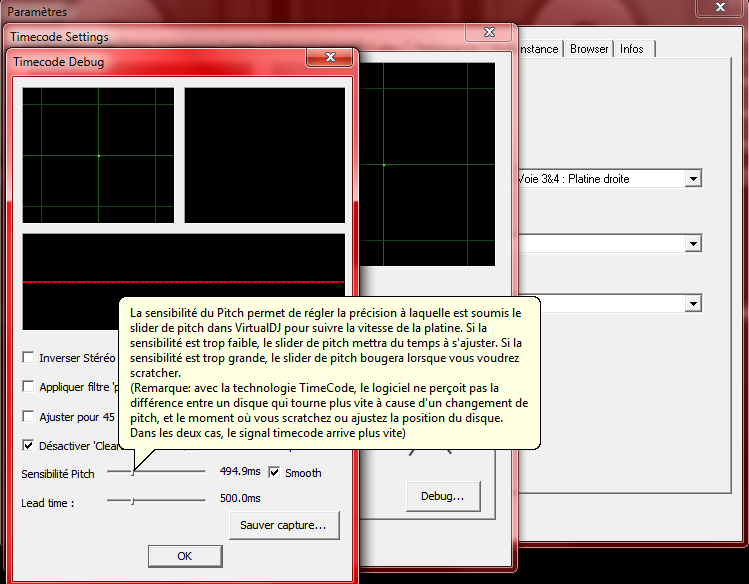

pour le timecode revois tes réglage au niveau de la sensibilité pitch

jvais regardé la sensibilité sinon non mes platines sont nikel aucun décalage (verifié)

j'ai testé mais toujours le meme probleme j'ai donc tout demonté, ordi et platine + cablage pour tout nettoyer et tout verifie puis bien recablé mais toujours le meme souci en + ce soir je taff en boite donc la jpeux pas me permettre de bossé avec sa
