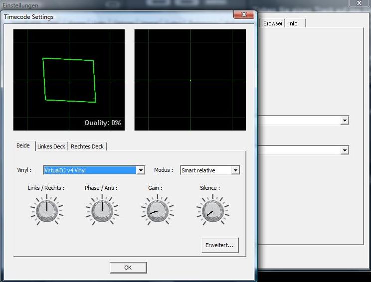

Wenn ich den Line-In Mute (bei mir Microfon) dann
erkennt VDJ das Timecode Signal nicht mehr.
Also dann kommt das Signal nicht mehr an...
EDIT:
Und ab jetzt bekomme ich folgendes Signal:
Ich denke das ist kein gutes Zeichen oder?
Werde dann wohl warten müssen bis ich 2
DJ Turntables habe.

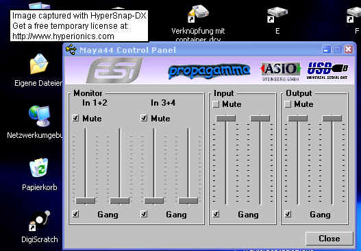

Bei meiner MAYA musste ich im Steuerprogramm der Karte unter Controls die Kanäle "Monitor In 1+2", "Monitor In 3+4" sowie "Input" auf MUTE stellen.
Beispiel-Grafik von ramon-lembitz.com
Erst dann war das Timecode-Signal weg. Die Windows-Soundsteuerung ist da irgendwie nicht aussagekräftig...
Weiß ja nicht, ob bei Deiner das gleiche Steuer-Programm verwendet wird (ist ja der selbe Hersteller) aber gucken kann man ja mal.
