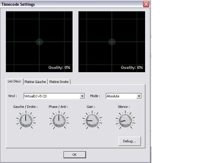

je vais essayer (le PC est dans la cave)
pour ma config je l'avais déjà postée dans le premier post mais le lien a disparu...
c'est ça :
http://www.casimages.com/img.php?i=091120120606672323.jpg
c'est ça :

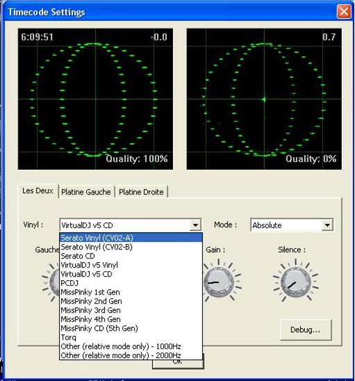

ok maintenant clique sur config time code et montre ce que tu as (les cercles verts).
régler sur Virtual v5 CD
Tu devrais avoir un écran comme celui-ci mais avec des cercles verts.
Essaye d\'avoir des cercle parfairt (dans la mesure du possible)
Comme ceci:
Bien Amicalement DJ Carouge
Comme ceci:

c'est bien les réglages que j'ai réalisé. Les cercles sont bien ronds et je suis bien sur Virtual v5 CD.
La qualité est à 100%

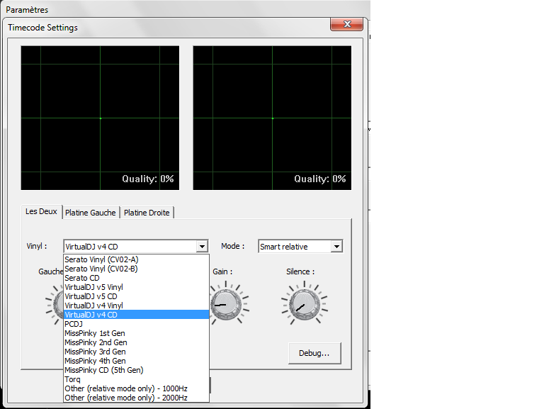

As-tu essayer (VirtualDJ v4 CD)
Posted Sat 21 Nov 09 @ 4:13 pm
bonjour,
je trouve pas ce que c'est "VirtualDJ v4 CD"
Posted Sun 22 Nov 09 @ 5:40 am
c\'est le choix du support time code que tu trouves dans l\'onglet vinyl
