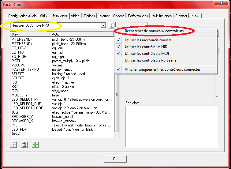

j'ai fais ma mise a jour depuis le controle panel de la console dans la barre de tache (si mise a jour récente)
ou dans vdj --> configue --> mappeur regarde si la console apparait bien dans le menu déroulant
elle devrais apparaitre comme dans le cercle jaune (en déroulant le menu)
si se n'est pas le cas tente une recherche en cliquant sur le cercle rouge.
sinon fais la mise a jour en ->cliquant ici<-
en respectant a la lettre la marche a suivre.

Bon ca y est j'ai trouvé la solution :
Description pour ceux qui risque d'avoir le probleme...
il faut faut la procedure : http://ts.hercules.com/faqs/fr/her_fr_00386.pdf
sauf qu'a l'étape 6 il faut appuyer sur les boutons 1 2 et 3 en meme temps et non talkover
apres choisir open Control pour remettre la mk2 à jour il y a 2 fichiers concernant la mk2 donc essayer avec l'un ou l'autre
et tout refonctionne...
