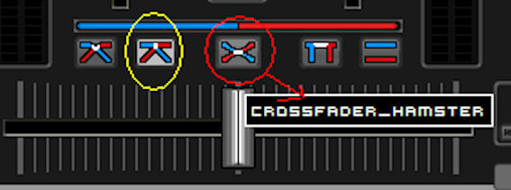

oui télécharge le registry tool by Dj Cel ouvre le et décoche "crossfaderhamster" si il est coché et tout devrais rentré dans l'ordre ;)
tu peut aussi les désactivé via la skin a ->Cioce<-
comme ci dessous:
en rouge crossfader hamster
en jaune crossfader normal
comme ci dessous:
