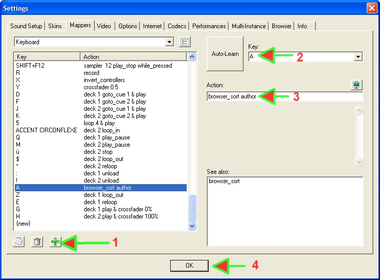

j'aimerais savoir si il est possible d'attribuer des touche raccourcie clavier pour sélectionner la barre du browser, de sorte que l'on pourrais changer l'ordre alphabétique pour l'artiste ,le titre de la chanson, et du bpm. Présentement sa se fait en cliquant sur la barre avec la souris. Un exemple des raccourcie serais bien aprécier.

Bonsoir, c'est possible avec la fonction : browser_sort

Merci Lolotte88, mais comment attribuer un raccourcie clavier de sorte que je puisse change la liste croissante ou décroissante du bpm en appuyant seulement sur une touche. Pourrais me donner un exemple de la ligne de commande.

Pour le BPM je ne sais pas si fonctionne
voilà un exemple pour artiste : Key: A Action: browser_sort "author"
Paramètre pour la version 6.0.2
1) Clic sur le +
2) Dans key marque la lettre A
3) Dans l'action tu marque browser_stor author
4) Efin Clic sur ok
Par conte quand je met author ça change en croissante, décroissante les titres mais pas artiste
je ne sais pas si cela viens de moi au ou si c'est un bug
Posted Thu 01 Oct 09 @ 4:34 am
Petit rectification pour le N° 3) Dans l'action tu marque browser_sort author
Posted Thu 01 Oct 09 @ 9:51 am
Salut, il faut mettre les guillemets à "author"
Posted Thu 01 Oct 09 @ 11:06 am

Pour le BPM aucune idée (peut-etre la Team pour nous aider) !
Pour le titre tu tape browser_sort author, pour l'artiste browser_sort "author"

J'ai communiquer avec la team par chat, et après plus de 2 heures toujours au même point, il y a juste l'auteur qui fonctionne bien, on peut aussi par default dans le registre modifier la valeur dans browser sort default, par la valeur attribuer pour chaque type 2 = auteur 3 =titre 6=bpm, mais ... sa indique seulement quoi faire a vdj l'orsqu'il demarre, la valeur indiquer dans le registre sera celle pris en compte Ex: si vous inscrivez 6 dans le registre a l'ouverture de vdj la liste du browser sera classé par bpm. Y'a un surement bug quand il on passe a la version 6, il non pas updater necessairement le version 5, il ont restructuré le logiciel. Si vous essayer de mapper avec la version VDJ5, in inscrivant les valeur correspondante dans la petite case, et bien sa fonctionne parfaitement je l'ai tester et je peut donc choisir l'ordre du titre de l'auteur du bpm de la longueur de la chanson en appuyant sur une touche attribuer pour chacune d'elle. Le gars qui ma bien aider tant bien que mal ( 2hrs ) vas soumettre se problème a la team général et on pourra peut être avoir une réponse bientôt sur le post ( anglais ) car le gars était anglais donc... et si ce n'ai pas résolu, bien peut dans la prochaine mise a jour, je vous donnerais un suivi entre temps si vous avez des idée faite moi signe.
