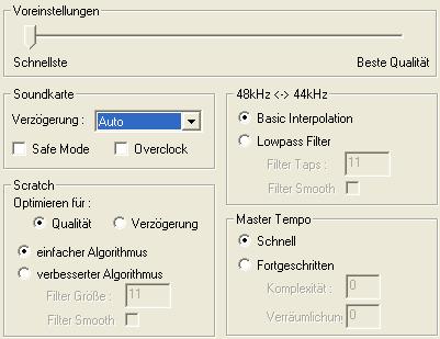

Kleiner Tipp: die ganze Einstellung in Vdj auf Schnellste stellen!
So hab ichs bei mir geschafft :)

Bei dieser Einstellung kannst du aber Mastertempo schlicht vergessen!!!!Am besten nicht aktivieren sonst klingt der Sound nach ein paar Prozent pitch wie eine Quitsch-
ente
ente
dann nimm ein grossen hammer und schlag auf dein rechner, hab dies mehrmals getestet auch mit mastertempo (auch im extrem bereich von über +12) und das klingt immer noch "gut". können dir auch mehrere user hier aus dem forum bestätigen!
